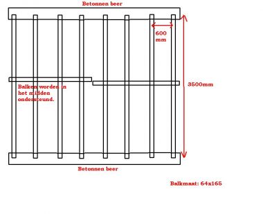

Ik heb voor de zomer mijn houten vloer op de begaande vloer vervangen door een zandcementvloer met vloerverwarming.
Nadat wij de houten vloer hebben verwijderd hebben we de bestaande balkenlaag (balken liggen 600mm uit elkaar) gefatsoeneerd en haaks hierop de lewisplaten gemonteerd.
Op de lewisplaten is met beugels de vloerverwarming gemonteerd en op dit geheel is vervolgens 70mm zandcement met vezels gekomen.
Dit is in maart gebeurd dus de vloer is ondertussen uitgehard.
Qua gewicht wordt de vloer op een oppervlakt 25% belast en dat is waar de cellenbetonmuur staat die de hal bij de voordeur en de wc vormt.
Nu vraag ik mij af en welke mate dit constructief is omdat er toch wel scheuren te zien zijn..
Nu weet ik wel dat scheuren (krimpscheuren, zetscheuren, e.d.) niet zo heel gek zijn bij vloeren maar aangezien de scheuren nog steeds groeien (in de lengte en niet in de breedte) vraag ik me het toch af of dit wel gezond is.
Kan iemand mij meer vertellen?
Alvast bedankt!
