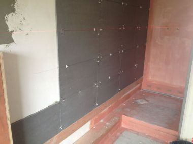

Voor een inloop douche met afvoer drain moet ik de vloer 15 cm ophogen. Het moet zo hoog omdat er ook nog een 110 mm afvoer van het toilet onder moet. Het betreft een gedeelte van 1.20x90 cm. Dit zal op afschot worden gedaan. Ik houd hiervoor 2 cm aan.
De ondervloer is beton waarvan de eerdere dekcement vloer is verwijderd. Nu realiseer ik me dat dit best wel een behoorlijke gewicht is dat er op komt. Kan dit problemen geven? De vloer is aan drie kanten omring door wanden en op de verdieping er onder staan op dit plek ook wanden.

Ben inmiddels maar aan de gang gegaan....
Deels ligt deze nu in een koker (zie foto). Bij de douche heb ik nu 15 cm gestort waar ook de drain in zit. Heb onderin wat oude kalkzandstenen gedaan als vulling. Had ik wat minder cement nodig. Nu bezig met tegelen.
