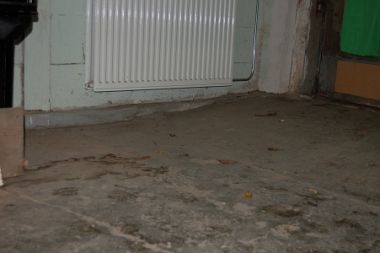

Ik zou heel graag advies willen over het volgende.
Mijn pand uit 1897 heeft op de begane grond een bedrijfsruimte met een betonnen vloer, niet gefundeerd (alleen de draagmuren op houten palen). De vloer is in de loop der jaren zo'n 15 cm ingeklonken over vrijwel de gehele oppervlakte.
Ik wil de vloer graag weer effen hebben en de vloer ook gelijk isoleren. Ik wil het liefst een betonnen vloer of eventueel een vloer van underlayment.
Mijn vragen zijn:
- Kan ik over de bestaande vloer opnieuw een zandcement vloer storten met matten?
- Hoe kan ik dat het beste isoleren?
- Zijn er nog andere betaalbare opties om een geïsoleerde vloer te krijgen op de juiste hoogte (ik dacht bijvoorbeeld aan dun laagje zandcement storten op bestaande vloer om oneffenheden zoveel mogelijk op te heffen, daarop isolatie en daarop underlayment, maar heb geen idee of dat meer of minder kost).
Graag zo gedetailleerd mogelijke antwoorden. Alvast heel erg bedankt!!

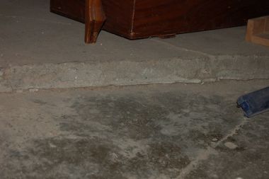

Rene dank je wel. Nu zit er een soort verhoging in de vloer halverwege van zo'n 8 cm. (is later ter plekke een stukje verhoogd). Hoe kan ik dat gelijk krijgen of zou ik dat eruit moeten halen?
Ook loopt de vloer schuin omhoog bij de uitgangen, moet ik dat er dan ook uitbikken of die paar m2 gewoon niet isoleren?
En moet ik nog ergens folie toepassen?
Ik probeer wat foto's toe te voegen.
