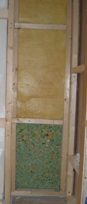

Zakt glaswol?
Die gele platen glaswol. Die zakken toch niet in mag ik hopen na jaren?
Ik heb ze precies op maat gesneden, dat ze tussen de balken klemmen.
Hier zie je een stukje:
Niet of nauwelijks,
tenzij het spul nat wordt door condensatie in een spouwmuur o.i.d.,
maar zo te zien is dit een binnenmuurtje?
Ja ik had toch gezegd, dat ik dat spul al helemaal in de begin status tegen de bestaande muur geplakt had en toen daartegen een voorzetwand had opgebouwd en het dus wel erg lastig zou zijn omdat spul er weer tussen uit te trekken. Toen had jij ook zoiets, van ja laat dan maar zitten, ookal doet het spul even veel/weinig als het goedkopere glas wol. Tussen de balken komt in ieder geval een laag glaswol. Ik zal vanavond of morgen ik het andere topic waar je ook reageerde nog een foto plaatsen.
