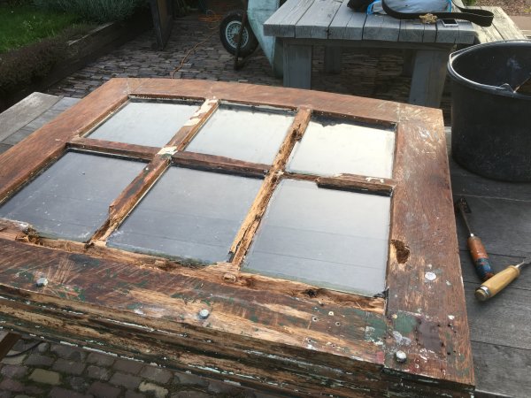

Bij het afbranden en afbijten van de achterdeur, kwam ik erachter dat aan de binnenkant wat stijlen en liggende delen van het hout om de raampjes zacht waren. Nog geen zichtbare rot, maar het veert als ik erop druk.
Het allerbeste is natuurlijk al dat zachte hout vervangen, maar dat vind ik nogal een K-klus.
Hoe zinvol is het om het zachte hout flink te impregneren met houtrotstop/-impregneer? Heeft dat enige kans van slagen, of is vervangen echt de enige optie?

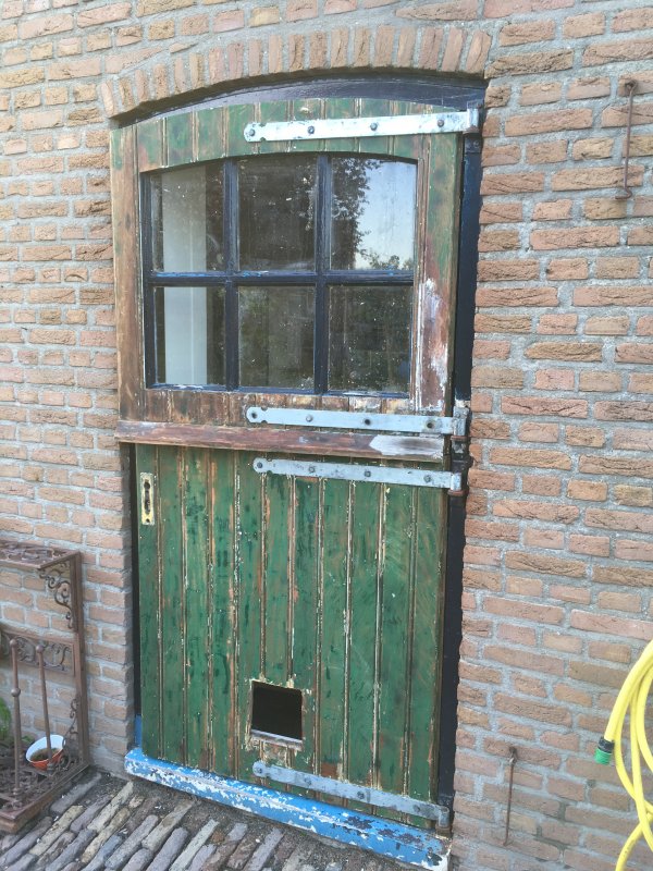

De deur vóór het afbranden.
Frank
Houtrot stop je niet, je kan het hooguit vertragen, dus sta je er over een tijdje toch voor.
Al die middeltjes willen je dat graag doen geloven. Houtrot is een schimmelaantasting en die stop je niet met een middeltje van buitenaf.
Alle rotte delen verwijderen en vervangen is de enige langdurige optie.
Het is helaas niet anders.

Misschien gewoon het hele bovendeel vervangen?
Het is toch zo'n boerderijdeur die uit twee delen bestaat?

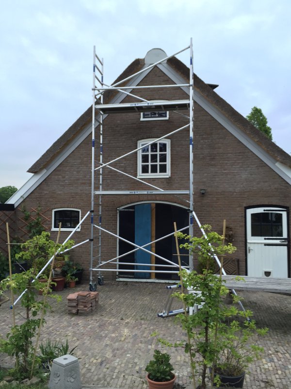

Overigens: onderstaand even een foto van mijn achtergevel om te laten zien waarom ik een recht kozijn absoluut geen optie vind.
Mooi geveltje. In dit geval niet recht maken nee :prima:

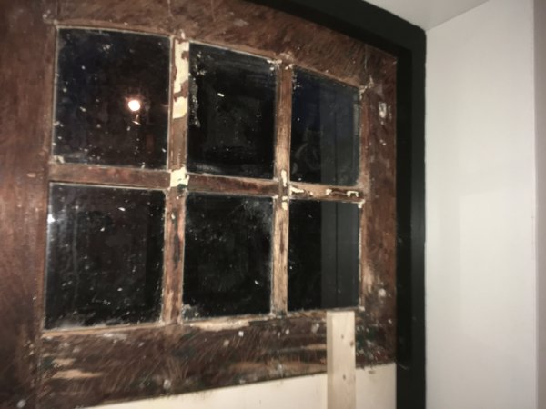

Ik heb net even staan porren, maar die bovenkant valt niet meer te redden. Opmerkelijk dat de onderste helft nog keihard is.
Paulbekkers
Toch even jullie inzicht en advies aanspreken.
Ik zit nog steeds een beetje met het idee "how hard can it be" en ik realiseer me dat dat een gevaarlijke gedachte is.
Zie onderstaande foto's.
Voor het namaken van die bovendeur, denk ik:
- 4 slisverbindingen (bridle joint)
- toging aan de bovenkant maken en overnemen op de onderkant van de bovenste ligger.
- rasterwerk aan de binnenkant voor de ruitverdeling
- genoeg sponningdiepte om 1 dubbelglas ruit erin te zetten
- glaslatten aan de buitenkant + plakroedes
- uiteraard weldorpel en andere waterafvoer-maatregelen in de gaten houden
Wat mis ik hier?
Waar zitten de moeilijkste punten? Is dat vooral de precisie in de verbindingen en afmetingen?
Rola
Bij voorkeur gesloten pen en gat verbindingen toepassen, is sterker. Als je glassponning rechthoekig maakt ipv rond aan de bovenzijde, dan is je ruit heel wat goedkoper. Sponning laten verlopen om aan de buitenzijde deze toch rond te laten zijn. Aan de binnenzijde is dit op te lossen met een brede opdeklat.
