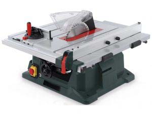

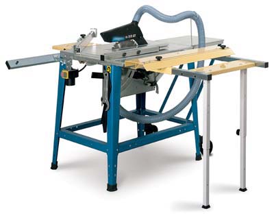

Een tafelzaag is een zaag voor op je tafel en kun je hierdoor overal opzetten: je tafel, de grond, in de laadbak van je pick-up, noem maar op. Een zaagtafel is een zaag die zelf al een tafel, standaard of frame heeft en deze is bedoeld voor 1 vaste plek in je werkplaats.

dit is een zaagtafel

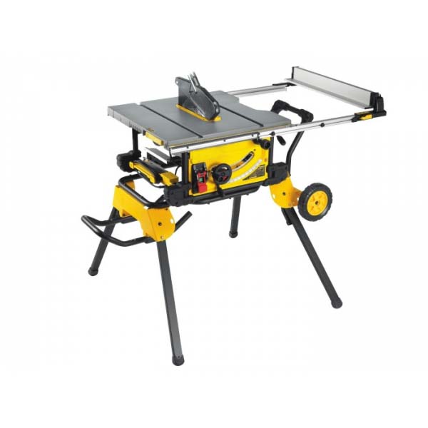

en dit is een tafelzaag.
Onderhand is het verschil een stuk kleiner geworden en wordt de uitdrukking steeds vaker door elkaar gehaald mede omdat je vaak dit soort oplossingen ziet
En ja wat is het dan?
Een tafelzaag wat omgebouwd kan worden tot zaagtafel of een zaagtafel welke omgebouwd kan worden tot tafelzaag?
