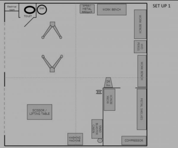

Wil een opbergruimte maken in mijn garage door twee wanden te lijmen van 3 en 4 meter lang in één hoek van de ruimte. Voor extra opbergruimte bovenop zal een houten plafond op komen op dwarsbalken die de lange wand met de tegenover liggende muur zullen verbinden.
De vraag is of de lange wand van 4m stevig/stijf genoeg zal zijn, sinds deze niet tot aan het plafond zal komen en dus niet aan get plafond verankerd zal zijn.
Kan je een plattegrond schetsen hoe de muren komen te staan?
Kan de vloer het extra gewicht aan? Vooral een bergzolder is flink gewicht.
Het betreft de twee muren rechts onderin. Daar wil ik een dak van BSF of soortgelijke maken waar grote spullen andere tijd opgeslagen kunnen worden.
Beide wanden zijn bevestigt aan de bouwmuren, en aan de bovenkant door de zoldervloer. Constructief is dat dus stabiel.

Wil de wanden vastzetten dmv veerankers daarna dichtpurren. Ook voor de hoek in de de cellenblokken, want heb begrepen dat de kans op scheuren anders groot is.
Twijfel tussen 10cm en 7cm. Denk aan 10cm voor de stevigheid van de lange wand en 7 voor de korte muur.
Omdat de vloer niet lekker egaal is, wil ik de eerste laag op een bodem van metselspecie waterpas leggen. Adviseren jullie een laag plastic eronder, ondanks dat het binnen is of direct op de betonvloer?
