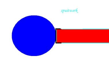

In onze verbouwklus, een oude woonboerderij, willen we een wandje zetten van Ytong blokken. Deze komen aan één kant tegen een oude bint te staan op een manier dat je de binten in het aanzien houdt.
Binten diameter ca 35cm, Ytongblokken 7cm.
Nu de vraag: het wandje zal wel verankert worden aan de bint, maar kan ik die Ytong blokken ook met de Blokkenlijm tegen die bint aan zetten? (Of zonder lijm stijf tegen de bint?)
Of is/zijn die lijm/Blokken te agressief voor het houtwerk?
Zo nee, wat kan ik tussen de blokken en het houtwerk zetten en kan ik deze kier later wel zo wegwerken met spacspuiten?

Neem een mooi aluminium of kunststof profile waar het blok in past.
Wij hebben verschillende boerderijen gerestau/gerenoveerd en hebben tegen de gebinten altijd een profiel gebruikt.
Als je een aluminium U profiel gebruikt van binnenmaat 70 mm en 25 mm diep,en zet die om de 30 cm goed vast, dan hoef je de blokken niet te verankeren aan het gebind.
De wand blijf keurig recht en stevig staan in het profiel.

Op deze manier deden wij het altijd.
Op de strip afplakken.
en spuiten tegen de strip.
De strip op twee stroken dichtcellig compriband plaatsen en de naden tussen het gebind en de strip is dicht.
Op deze mannier kun je de gebinten in het zicht houden.
Wij behandelden ze altijd met gekookte lijnolie.
