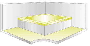

Ik wil een nieuw groot terrarium gaan maken en ik wil toch wel dat ie een jaar of 10 kan blijven staan. Nu weet ik wel hoe ik dat terrarium moet maken maar ik heb 1 vraag:
Ik woon in de flat met een hele harde betonnen vloer. Ik wil op de vloer een rij met Ytong blokken maken dus maar 1 blok hoog. Daarop komt het houten raam werk voor mijn terrarium.
Het terrarium komt in een hoek. Dus er staan eigenlijk al 2 muren.
Ervoor komt dus 1 rij met in de vorm van een L met Ytong blokken (de rij wordt maar 1 blok hoog).
Hoe kan ik dat het beste bevestigen aan de betonnen vloer? Boren is echt onmogelijk!
Zou ik de blokken direct op de vloer kunnen lijmen?
Of zou ik eerst met montage kit plastic profielen op de grond kunnen lijmen? En hoe moet ik dan de blokken weer aan de profielen monteren?
Het is de bedoeling dat het wel een sterk geheel wordt

Met een cement-gebonden lijm kan je deze blokken op de betonvloer lijmen.
Dus ook met de lijm welke je waarschijnlijk toch voor de blokken gaat kopen.

de betonnen vloer van de flat is niet perfect egaal er heeft een soort jute vloer spul gelijmt op gezeten (het meeste heb ik er al af geslagen met een plamuurmes en een hamer
dus dat gedoe met een u profiel is allemaal niet nodig ?
en het word wel sterk als ik ze rechtstreeks op de vloer lijm ?
mvg Enrico
Zoals hierboven moet het dus worden, maar dan 3 meter lang en 110 diep.
In plaats van een douche kuip komt er een houten raamwerk op.
Mijn grootste vraag is hoe krijg ik het het strerks op de vloer gemonteerd
zonder te boren in het beton.
Dus gootje met montage kit op de vloer (maar hoe de blokken op het gootje monteren).
Of de blokken gewoon op de vloer lijmen.
Ik kan eventueel eerst een 10 cm blok en een 5 cm blok aan elkaar lijmen zodat ik een 15 cm blok heb. Dus dat ik meer opervlakte heb om te lijmen en dus ook een heel stuk sterker zou moeten zijn.

10 cm blokken staan vrij stabiel als ze met de lange kant op de grond staan. Lijkt me niet nodig om die nog dikker te maken, tenzij het een vrij hoog gewicht moet dragen.
Er komt wel een aardig gewicht op te rusten
Maar dat is gewicht wat er op duwt dus van boven af. En niet vanaf de zijde.
Ik denk dat ik ze 15 cm dik ga maken en dan gewoon met blokken lijm op de betonnen vloer ga lijmen.
De slangen die er in komen zijn tijgerpythons en die kunnen 100 kilo per stuk gaan wegen en er komen 2 bakken boven elkaar.
Dus er komt eerst een bak direct op de blokken te rusten en daar komt nog een 2de verdieping op. Ik denk dan het toch een drukgewicht van zo'n 300 kilo moet kunnen houden. Maar dat lijkt me geen probleem omdat het van boven drukt en niet van de zijde. De rest het raamwerk enz. komt nog met slagpluggen in de muur.
Alleen een L vorm de rest wordt gebruik gemaakt van een bestaande hoek dus van 2 bestaande muren.
Dus die 300 kilo komt niet alleen daarop te leunen.
