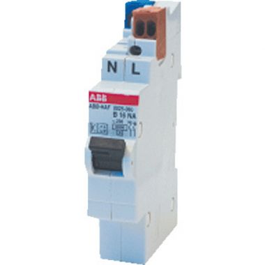

Mag je in de meterkast lassen?
Want mijn meterkast twee twee ingangen voor nul en fase voor elke groep.
Zoja dan scheelt mij weer een lasdoos :D
Zeg maar z'n automaat.
Thanks voor je antwoord:-)
Ik bedoel:
Ik wil een nieuwe ruimte aan sluiten op een groep.
Als optie kan ik dan aftakken van een bestaande centraaldoos.
Of ik kan de centraaldoos van de nieuwe ruimte gelijk op de automaat aansluiten. Dat scheelt mij behoorlijk veel werk en technisch (NEN) gezien moet dat toch kunnen?
