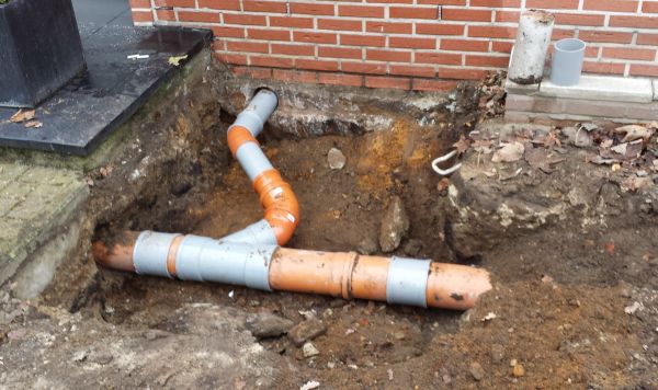

Ik ben van plan een extra afvoerputje plus de hwa van twee nieuw te bouwen terrasoverkappingen te plaatsen op de bestaande 125 mm buitenriolering middels een y stuk.
Ik heb een y stuk met 2x manchet en een schuifmof met 2x manchet (zie foto). Is dit de juiste oplossing of zijn er meer mogelijkheden? De buitenriolering ligt helemaal vast en is dus niet omhoog te liften om eventueel iets ertussen te kunnen verlijmen.
overigens blijkt de buitenriolering niet op afschot te liggen, ligt volledig waterpas. Komt dat vaker voor?

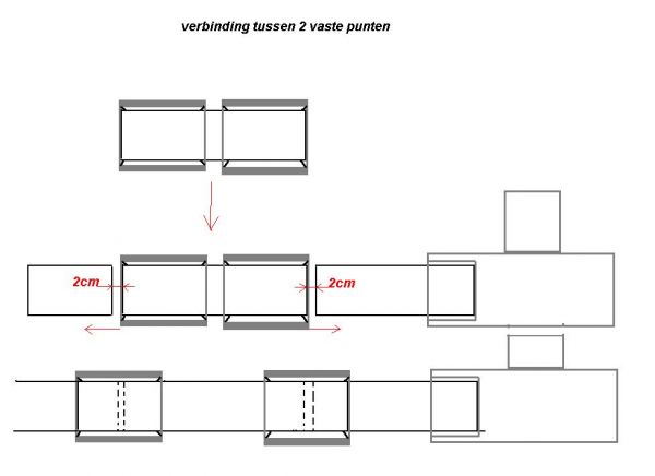

Als je even had gekeken via zoeken dan kwam je veel dingen tegen over plaatsen t-stuk in riolering.
Dezetekening geeft een T-stuk met mof aan met een stuk buis, het principe is het zelfde.
Gewoon voor buiten manchet verbindingen gebruiken en niet lijmen.
Sowieso verder eromheen uitgraven, zo kun je niet werken.
Zo zou het er in principe uit moeten zien ongeveer, wat hierboven al schematisch staat getekend.
Ja is ongeveer gelijk jij hebt een met 3 vaste punten en dan krijg je op de uiteinden van de buis een schuifsok.
je had ook direct een Y-stuk 125 x110 kunnen nemen scheelde een inschuifverloop 125x110
het mooiste was als je net buiten de gevel een ontstopping T-stuk had geplaatst.
Het had hier inderdaad nog wel anders gekund ja, alleen moesten we het hier op zaterdagmiddag, als de winkels hier dicht zijn in DE, oplossen met het materiaal dat er op dat moment voorhanden was.
