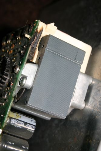

Ik heb de kap van beide motoren verwijderd en het is me wel duidelijk: de motor van de afvoerventilator is doorgebrand. Zie linksboven op de foto:
Lijkt me dat de hele motor vervangen moet worden. Het is een GE ECM motor type 5SME44JG2003. Maar op internet valt er niets op dit nummer te vinden (niet in Nederland). Wie kan mij verder helpen?
Maar belangrijker is misschien de vraag: wat is de oorzaak van het doorbranden? Hoe groot is de kans dat een toe/afvoer onder het dak verstopt zit en dit de oorzaak is? Aan de instellingen van de ventilatie openingen in het huis is de laatste jaren niets veranderd, maar ik vind wel dat het ding meer geluid is gaan produceren de afgelopen jaren. Zijn er nog andere dingen waar ik op moet letten voordat ik de motor vervang?

Het lijkt er meer op dat er een slecht contact is geweest in een van de solderingen of dat er een onderdeel uitgebrand is.
