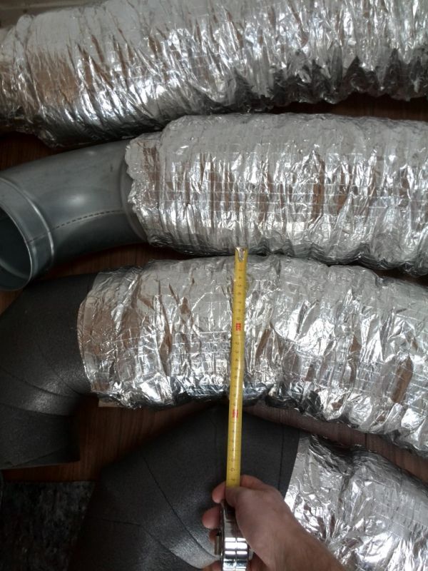

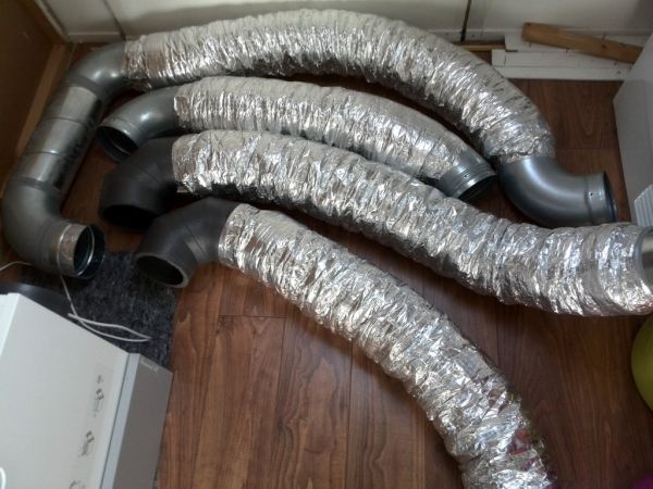

Ik loop tegen een aantal dingen aan bij het vervangen van onze WTW-unit. De nieuwe unit is totaal anders dan de oude unit (CV/WTW in 1). Hierdoor wordt de setup anders. Er komt een jonge gebruikte WTW (Brink Renovent) voor in de plaats en de nieuwe CV-ketel draait al zelfstandig.

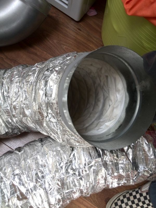

De slangen die erbij zitten, zorgen die voor akoustisch en/of thermisch isolatie? Oftewel, kan ik ze gebruiken voor aan/-afvoer zowel woningzijde als buitenzijde? Hoe zit het met condens? Moet al het staal ook worden geïsoleerd? Is het verstandig/noodzakelijk om terugslagkleppen te installeren, en zo ja waar? En brandwerende kleppen?
Die slangen zijn accoustisch en warmte isolerend.
metaal komt woningzijdig, kunststof voor buitenlucht.
geen terugslag of brandwering noodzakelijk.
buitenluchtkanaal aanvoer+retour moeten geisoleerd zijn ivm condensvorming.

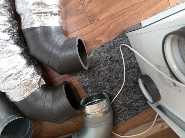

Bedoel je dat die schuimrubber bochten voor buitenlucht aan-/afvoerzijde zijn? Geen stalen bochten gebruiken bij buitenlucht aan-/afvoer?
De buitenluchtkanalen zijn standaard enkelwandige dakdoorvoeren, één van kunststof en de andere van staal. Is isolatie tot waar ze door het dak gaan voldoende?
Alle doorvoeren waar buitenlucht en binnenlucht alleen door het kanaalwandje worden gescheiden isoleren.
Zodra warme binnenlucht tegen een koud kanaal kan komen krijg je vochtproblemen.

Dus als ik het goed begrijp, even kort door de bocht, alles wat binnen zichtbaar is aan pijp (kunststof of staal) isoleren? Aan wat voor isolatie moet ik dan denken, kan ik dat bij een bouwmarkt halen?
