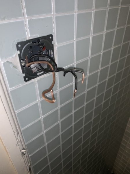

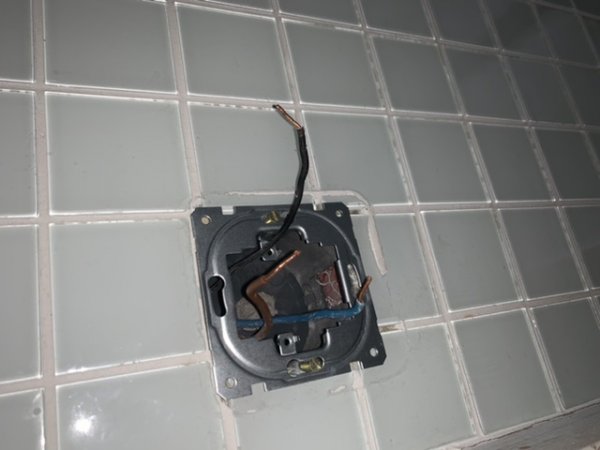

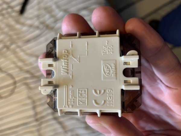

Ik zit met het volgende. Ik heb in mijn toilet en badkamer 3 lampen en een buisventilator, deze waren geschakeld met 1 bakelieten draaischakelaar in de badkamer en nog 1 bakelieten draaischakelaar in het toilet. Het is in een huurhuis en de schakeling klopt al niet helemaal sinds ik er ben komen wonen (de schakelaar in de badkamer deed het altijd, de schakelaar in het toilet soms waardoor je vaak naar de badkamer moest om de lampen aan te doen). Ik wil nu de oude bakelieten schakelaars vervangen voor nieuwe wisselschakelaars. Nu komen er in het toilet 2 zwarte en 1 bruine draad. In de badkamer komen 1 blauwe, 1 bruine en 1 zwarte draad. Ik heb 2 wintop wisselschakelaars en zou graag de 2 schakelaars in wisselschakeling willen hebben. Wie kan mij uit de brand helpen want ik kom er niet helemaal uit
Linksboven (foto schakelaar) in ieder geval de bruine.
Waar die ene zwarte uit de muur komt, deze op een van de andere twee contacten.
Op de ene contact zal de lamp met de schakelaar in de ene stand gaan branden en op de andere contact op de andere stand.
Vanwaar die twee zwarte draden in het toilet?
Eentje voor de ventilator?
Zo ja?
Dan beide zwarte draden op een van de twee andere contacten (dezelfde verhaal als boven).
En de blauwe draad op de middelste foto afdoppen met een lasklem.

Wisselschakeling gaat niet werken, daarvoor kloppen de draden, zoals ze nu in beide dozen zitten niet.
Op het toilet zou ik dan een van de twee zwarte draden op een van de twee andere contacten proberen, welke van de twee draden is een kwestie van proberen.
Wél de bruine op de linkeraansluiting bij beide schakelaars.
Was het altijd een wisselschakeling?
Dan zou ik in de ene doos 1 bruine en 2 zwarte draden verwachten en in de andere doos 3 zwarte draden.
Bovenste schema.
Bovenste contacten, gemerkt met 'P' van de schakelaars komen overeen met de contact bij jouw schakelaar linksboven, wat ik eerder noemde.
