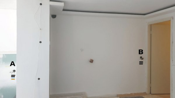

de kamer met 2 schakelpunten A en B

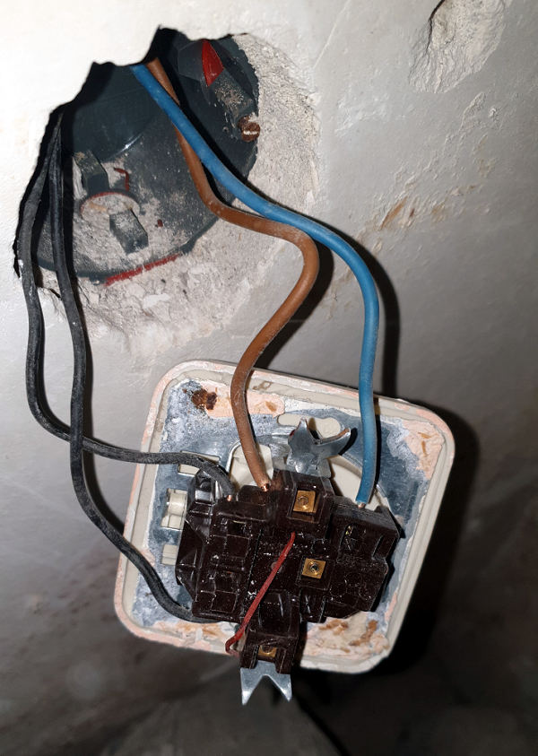

- Uit de muur bij A komen 4 draden: 2 zwart, 1 bruin en 1 blauw
- bij B zitten 3 zwarte draden

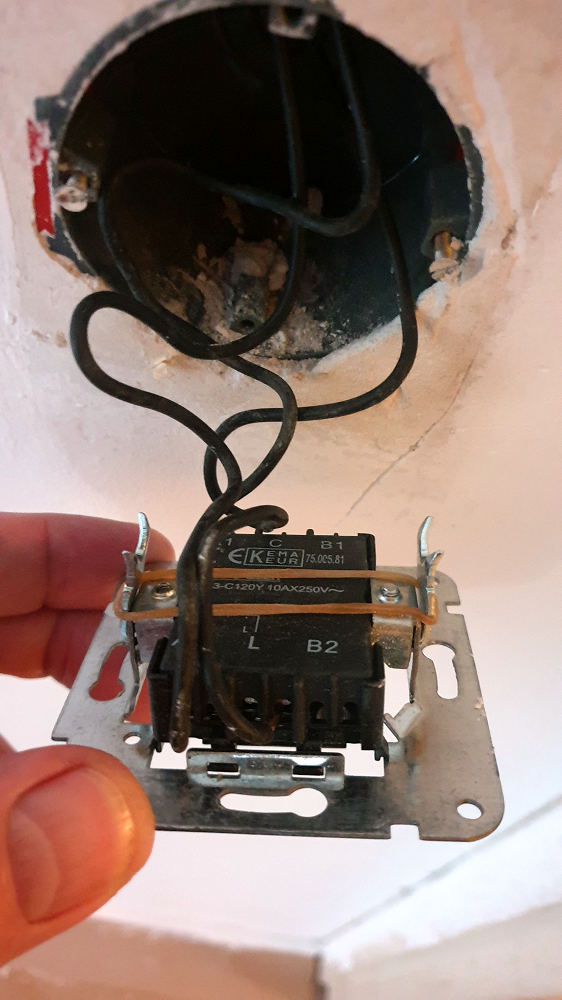

Dit was de oude situatie op punt A.. de oude schakelaar (die inmiddels weggegooid is)

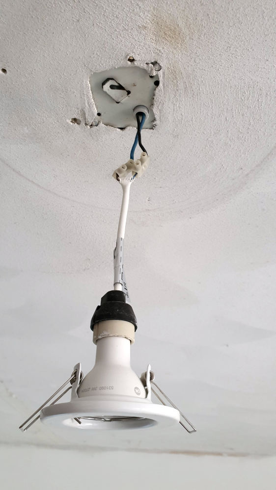

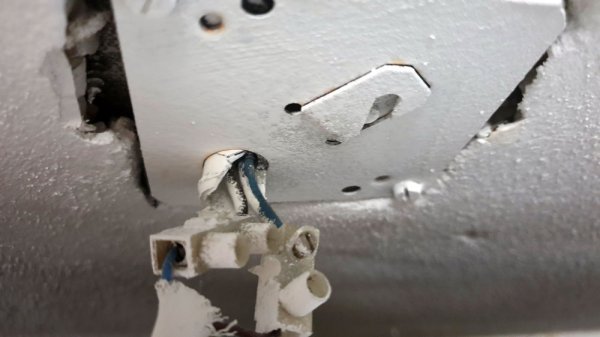

Bij beide lampen komt een blauwe en zwarte draad uit de muur.

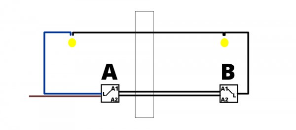

In een poging om het voor mezelf duidelijk te maken kom ik tot dit schema:
De vragen die ik heb:
- klopt het schema?
- bij punt A heb ik 4 draden terwijl de schakelaar maar 3 aansluitpunten heeft (A1, A2 en L)... hoe sluit ik aan?
- bij punt B heb ik 3 zwarte draden.. hoe sluit ik aan (en hoe weet ik welke naar de lamp(en) gaat?
Hopend op jullie hulp.....
Dan moet daar of een stopcontact/schakelaar terugkomen, of de blauwe draad moet worden afgedopt met een lasklem en dan alleen een schakelaar.
Verder aansluiten zoals in het stickey aangegeven. Lastigste is om de juiste van de drie zwarte draden te kiezen voor de lamp, maar ook dat staat beschreven in een link in dat stickey.
