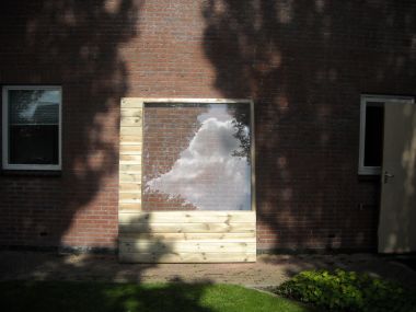

Ik moet een van cls-en gemaakt windscherm van 2.10 x 1.80, met daarin een thermopane-raam van 1.50 x 1.50, welke aan de ene zijde aan het huis is verankerd, (of koud of dmv scharnieren, daar ben ik nog niet uit) ook aan de andere kant in de tuin bevestigen.
Is het beter/sterker om hiervoor een 7x7 paal 60 cm in te graven of heeft een in beton gegoten ijzeren paalhouder de voorkeur.
