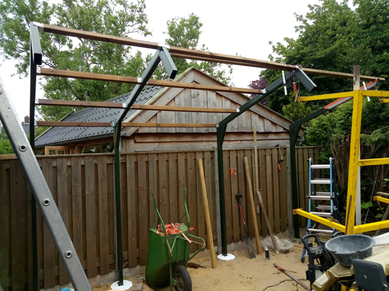

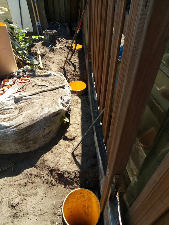

Ik meng het beton gewoon zelf maar heb dan ook wat grotere buizen waar nog grotere palen in moeten.
4 van de 5 buizen van 350mm doorsnee 1m diep in de grond gegraven.
Er komen dan ook dit soort spanten in te staan.
Mengen is vrij eenvoudig nl. 3 delen grind, 2 delen zand 1 deel cement.
Voor een buis van 110 of 160 heb je ruim voldoende aan 1 zak kant en klaar van 20 Kg en dat is dan een stuk handiger.
