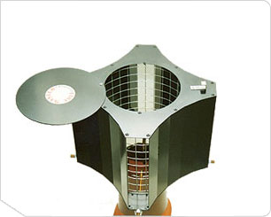

Wind en stank
Als het hard waait dan stinkt het naar as in de kamer heb de klep toch dicht hoe kan ik dit verhelpen. :?:
Maar heb de kachel niet aan.
Antieterugslagkap
Gr Piet
Misschien de afzuigkap aangehad, of is het dak van bv de buren hoger. als het kanaal echt te kort is dan helpt zo,n kap ook niet
Het zou kunnen met een te groot drukverschil. dan heft de schoorsteen het drukverschil. op je zou eens kunnen proberen met harde wind op de windkant een rooster open
