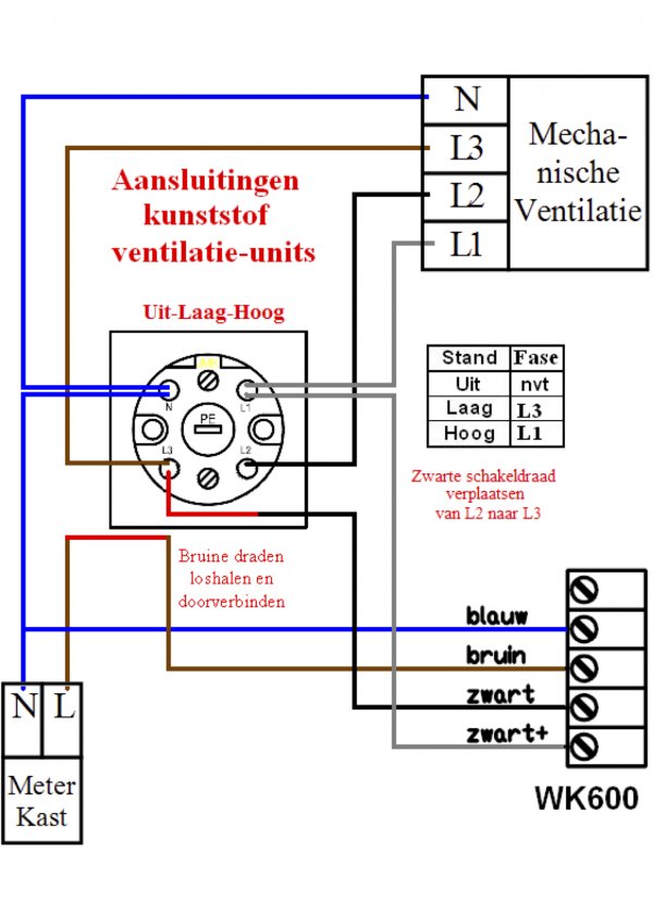

Wijzigen aansluitschema 3standen schakelaar wasemkap Perilex
Mechanische ventilator: ComfoFan S (zehnder J.E. Stork Air)
Wasemkap met 3-standen schakelaar: WK 600/3 (zehnder).
Afb. Perilex snoer.
Afb. WK 600-3 schema.
Afb. Schakelaar Aanpassen.
De huidige setting is Laag, Midden en Hoog.
Ik wil hier dat Laag-stand een Uit-stand wordt. Dat betekent L3 onderbreken. Maar hoe doe ik dat met de bedrading?
Niet, L3 is normaal niet aangesloten via de afzuigkap.
De kap stuurt alleen midden en hoog.
De laagste stand is de minimale stand waarin de fan moet draaien om bij afwezigheid de woning voldoende te ventileren.
