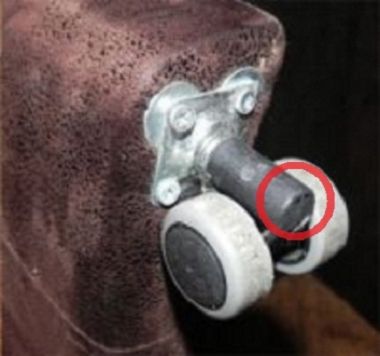

Als ik af moet gaan op die onduidelijke foto, zou ik zeggen: die wieltjes zijn te klein om het gewicht van de stoel te dragen en dan ook nog te blijven functioneren.

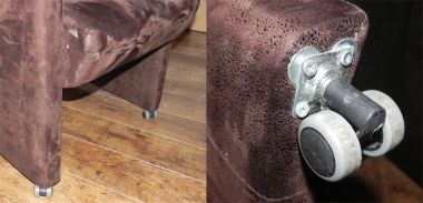

Sorry, je hebt helemaal gelijk. Niet echt duidelijk allemaal. Deze foto is hopelijk duidelijker. Het gaat om het zwenken, dit gaat moeizaam.
Zou toch eerst eens proberen te smeren met wat PTFE (teflon) spray. Werkt heel goed op kunststof.
Wielen van de pennen trekken en lichtjes besproeien of inwrijven.
Controleer ook of de pennen wel haaks t.o.v. de vloer staan. Als die scheef staan, willen de wielen ook niet goed zwenken.
En anders toch vervangen door een wat robuuster wiel, zoals ook onder goede bureaustoelen zit.

Zou het niet kunnen komen door de dubbele wieltjes? Bij beweging bestaat misschien de kans dat één van die wieltjes meer belast wordt waardoor het zwenken moeizamer gaat.
Is zomaar een idee hoor :D
De wieltjes zitten niet ONDER het bevestigingsasje, waardoor de wieltjes wat scheef kunnen zakken.
Indien de wieltjes onder het asje zouden zitten heb je dat probleem niet.
Als de asjes van de wielen recht onder de pennen zitten, dan zouden ze niet meer zwenken, hetgeen nu al een probleem is.
Het kenmerkende van zwenkwielen is juist dat de wielen excentrisch zitten t.o.v. het draaipunt.
Ik heb bij ons de wieltjes indertijd vervangen door wielen die centraal onder de bevestiging zaten en ons probleem was opgelost.

Ik zie aan de afbeelding dat het wieltje aan de voorkant versleten is. Dat wil dus zeggen dat hij overhelt. Door de ringen kan het zijn dat het wieltje voor over staat. Plaats eens 2 à 3 ringen aan de achterkant en laat het ringetje aan de voorkant zitten... Laat ons even weten (als je dat wilt) of dat de oplossing is...
