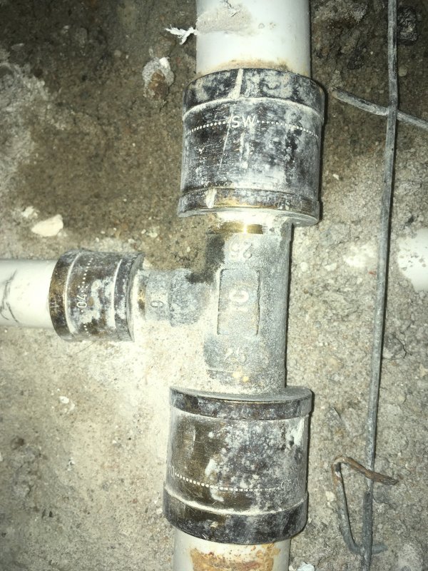

Wie weet welk systeem van flex waterleiding dit is.

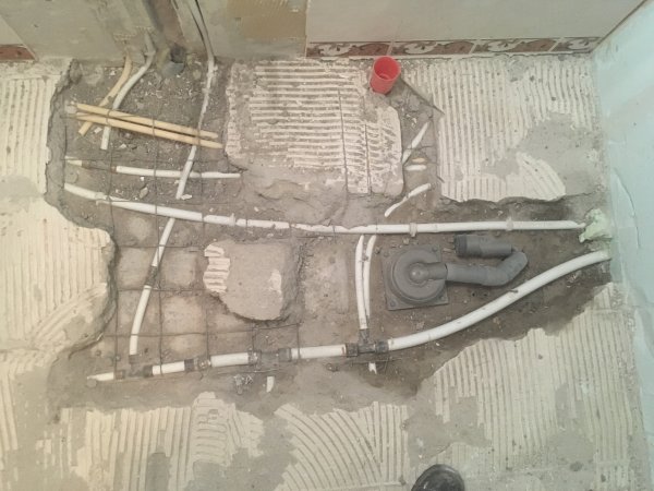

in dit gedeelte van de badkamer liggen leidingen met een buitendiameter van 14, 16, 20 en 25mm
Ik gok ook op TeCe.
Let wel op, ik zit dat je de leidingen een paar keer goed hebt geraakt met de breekhamer. Niet zo weer instorten!
Is inderdaad TeCe. De beschadigde leidingen moeten (deels) worden vervangen. Kans op openbarsten (met grote schade) is nu te groot.
Bedankt voor de reacties, en de waarschuwingen, maar ben van plan om de beschadigde gedeeltes er tussenuit te halen en uit te breiden naar nieuw systeem, en dan pas weer aan te storten.
