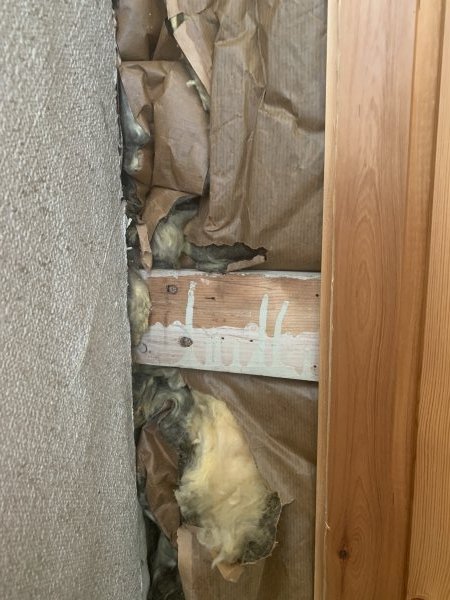

Wie weet welk dak isolatie materiaal is gebruikt?
Achter de houten schrootjes zit isolatie materiaal. Weet iemand wat voor materiaal het is aan de foto te zien?
Geel is glaswol. Er zit geen dampremmende folie zo te zien. Controleer eens achter de isolatie of het daar zwart is van de schimmel / vocht?
Maar als het zo beschadigd is, is de toegevoegde waarde van de damprem nihil.
Dit is uit een tijd dat niet iedereen wist hoe belangrijk het was de damprem en de isolatie netjes aan te brengen. Deze rollen zijn voor zover ik het weet, al lang niet meer verkrijgbaar.
