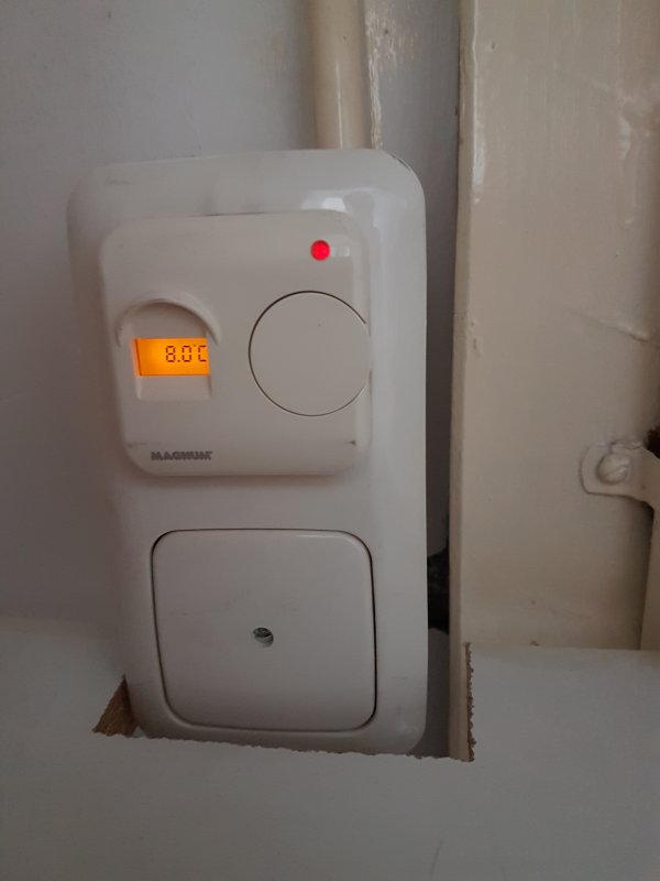

Hallo, is er iemand die dit apparaat herkent? Hij staat in de meterkast. Als je op de ronde knop drukt kom je in een menu met tijd en temperatuur.

Thermostaat van een elektrische vloerverwarming. Let op, die dingen vreten stroom als je ze aan laat!

Hmmm... Er is geen vloerverwarming in het appartement. Wordt dit apparaat ook voor andere dingen gebruikt?

Ook niet een stukje in de badkamer? Daar is ie echt van, zeker weten.

Niet opgemerkt in iedergeval. Er hangt alleen een radiator in de badkamer.
Kan hij op een radiator aangesloten zijn?
We hebben namelijk radiatoren in het appartement. Met een vloerverwarming zou je bij je ketel ook een verdeelstation hebben wat de vloer in gaat toch?

Nee, dit is electrische vloerverwarming. Niet op de CV aangesloten.

Het getoonde onderdeel is een klokthermostaat.
Als je ernaar zoekt is het de Magnum OCC/OCD, bedoeld voor vloerverwarming, maar ook inzetbaar voor andere toepassingen.
Indien er in jouw huis geen vloerverwarming is, dan zal het apparaat ergens anders voor bedoeld zijn. De getoonde temperatuur van 8º geeft de indruk dat het voor buitengebruik bedoeld is. Misschien een verwarmingslint van een afvoer of waterleiding buiten?
Op deze pagina vind je in elk geval de handleiding ervan(in Engelse en Duitse taal).

Dank jullie wel! Ik ga met de handleiding uitvogelen wat aanslaat/warm wordt. Misschien inderdaad iets op het terras, of er is wel vloerverwarming in de badkamer.
