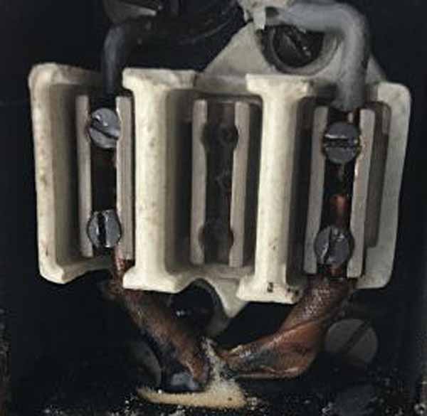

Wie weet wat dit is?? doorverbindingskast
Hai. In onze garage zit dit ding. Wie kan mij vertellen wat dat is en of ik het vervangen kan met iets wat een tikje moderner en veiliger oogt. Bedankt
Dat is een kaaskast voor een oude teerkabel.
Daar kan jij niets mee, deze worden met teer dichtgegoten.
In de kabel zit isolatie van oliepapier met daaromheen teer en een staalmantel met teer.
Staat er spanning op?
Waar gaan de kabels heen?
Dat ziet eruit als een doorverbindingskast, uitgerust met porceleinen 'kroonsteen', waarvan een stuk isolatie afgebrokkeld is.
Ik zie hele oude leidingen en geen aarde. Als daar nog spanning op staat dan is dat naar mijn idee niet best.
Dan zul je de oude leiding binnen moeten afkoppelen en er een nieuwe (grond-)kabel heen trekken vanaf je meterkast. En dan in de garage afmonteren met een moderne waterdichte kabeldoos.
Maar meet even: misschien is het een oud din waar helemaal geen spanning meer op staat. Kijk ook even in de meterkast of er een ergens hele oude leiding binnenkomt.
Edit: Headhunter was sneller...
Pas wel ff op, kan ook een aansluiting zijn voor buitenverlichting met voeding vanaf de wijkpost, daar staat dan alleen s nachts spanning op.
