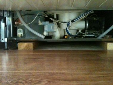

Beste klussers,
Omdat mijn vaatwasser na de start, gaat piepen en stopt, heb ik even gezocht op het internet. De meeste adviezen die gegeven zijn heb ik opgevolgd maar helaas weigert de vaatwasser nog steeds. De zogenaamde vlotter die wellicht door water een beveiliging inschakelt, heb ik niet gevonden.
De foto heb ik toegevoegd omdat er wellicht klussers bekend zijn met dit type vaatwasser en mij kunnen vertellen wat er eventueel gedemonteerd kan worden. Er ligt geen water op de plaat maar toch stopt de vaatwasser ermee na de start. Alles is gereinigd en schoon filters etc.
Iemand een idee?
Alvast bedankt voor de tips!
Groet, Erik

Hoeveel piepjes komen er achter elkaar zonder pauze ?

Zojuist weer even een programma gestart en het volgende gebeurt er;
- Ik hoor een pomp, 35 seconden
- pomp stopt en een andere pomp neemt het over, 45 sec
- de vaatwasser begint zowaar te draaien..
Na een minuut of 12, heeft ze het te zwaar en begint te piepen. Alles stopt
Ze piept 6 keer (om de seconden een piep) en houdt dan 1 seconden op.
De power knop brandt gedurende de 6 keer piepen en stopt 1 sec. (zie foto)
Er ligt een plasje water in de vaatwasser. (zie foto) Lijkt op veel schuim, maar is minimaal. Wel komt het water best hoog. Miss dat de afvoer het euvel is??
Er ligt nog steeds geen plas onder de vaatwasser. Zie foto van mijn eerste mail.
Hoop dat de piepjes en de rest van de info een lampje doen branden
:roll:
Groet, Erik
Foutcode F6: 6 X knipperen is een signaal dat de kraan dicht zit.
Is meestal "geen watertoevoer".
Door o.a. een verstopt zeefje, maar ook nog wel eens door een defecte kraan, en een zeldzame keer door een defecte aquastop (die aan de slang vast zit).
Ik denk overigens niet dat dit het is, gezien de te grote hoeveelheid schuim denk ik dat het daaraan ligt, gooi er een paar keer schoon water en laat dat afpompen tot er geen schuim meer in de machine zit.
Als dit helpt dan in elk geval niet zoveel zeep meer gebruiken.
Hoi,
Ik heb een kort spoel programma gestart. Het water is afgevoerd (afvoer werkt dus) en ze heeft het hele programma afgewerkt. Positief!!
Ik zal dit nog een aantal keer herhalen in de hoop dat alle schuim verwijderd
Zodra er weer een volledig programma is af gewerkt laat ik nog even weten of ze is hersteld:-)
Thanks!!
Groet, Erik
