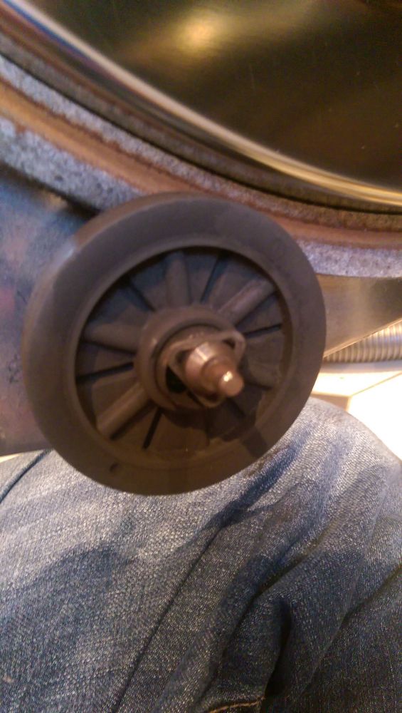

Whirpool Atlanta A wasdroger 857534112090 loopwiel vervangen
Beste Leden, ik moet 1 loopwiel van mijn wasdroger vervangen en vraag me af hoe ik de borgmoer eraf krijg en na vervanging van het wiel er weer op. Graag jullie hulp.
Deze zit over het asje geschoven iets olie er op en naar U toe trekken dan zou het moeten lukken.( dit is een borg ring)
