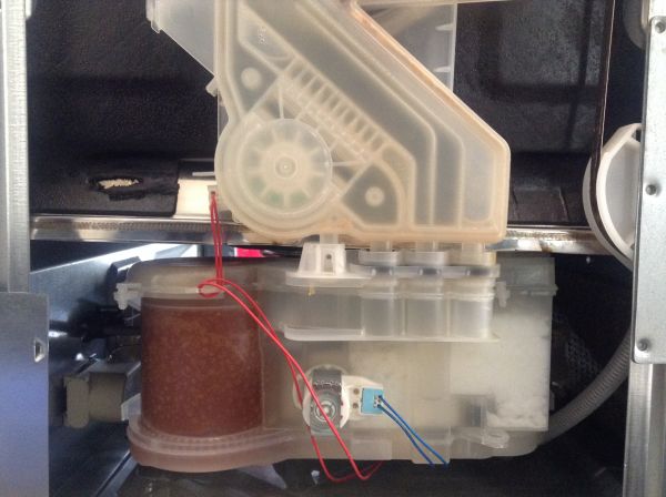

Ik ben begonnen aan de machine. Het labyrint ziet er ook vies uit, zie zo gauw niet hoe ik die netjes demonteren kan. En wat is de donker bruine container links?
Heb het labyrint inmiddels wel netjes los : )

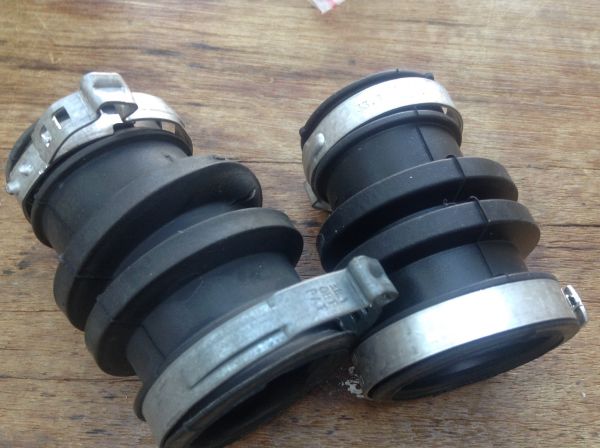

Na alles even nog een keer nagelopen te hebben, deed de machine het zonder foutmeldingen! Maar, er lekte ineens veel water aan de binnenkant...
Onduidelijk waarvandaan precies.
Die bruine pot is hars en is nodig voor het regeneren dus daar van afblijven. Als u een krant over de bodemplaat verspreid kunt u precies zien aan de hand van de natte plek waar hij lekt.
Het bleek een kapotte pompslang te zijn, daar zat een scheurtje in, deze heb ik kunnen vervangen en het apparaat werkt weer als vanouds.
Wat ik wel vreemd vind is dat het uiteindelijk niets te maken had met de eerdere foutcodes.
