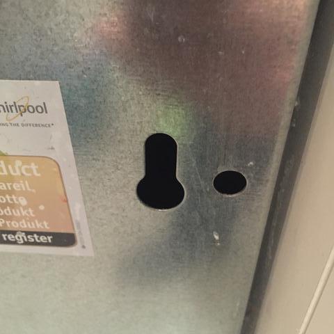

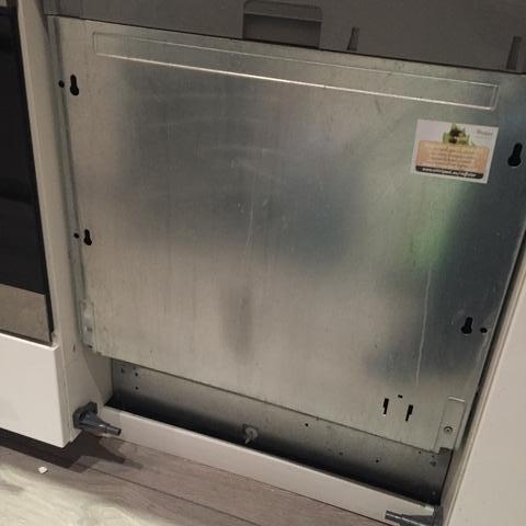

Ik ben momenteel bezig een Ikea-frontje te bevestigen aan mijn inbouwafwasmachine (Whirlpool ADG 4820 FD A+), na het afbreken van het oude scharnier. Ik heb helaas het oude scharnier niet meer.
Ik heb nu een Behjälplig glijscharnier van IKEA aangeschaft, maar blijkbaar heb ik ook nog iets nodig om het glijscharnier te bevestigen aan de afwasmachine.
De afwasmachine zelf ziet er zo uit:
Het glijscharnier is alleen een plankje hout aan de afwasmachine-kant.
Bestaat er een soort van bevestigingsmateriaal wat ik in de deur van de afwasmachine kan steken en in het glijscharnier kan schroeven?
Ik verwacht niet dat het mogelijk is om dat glijscharnier op deze vaatwasser te bevestigen.
Normaal gesproken zet je het front vast met (RVS) schroeven die door de deur heen gaan.
De platen die aan het glijscharnier zitten zijn veel te dun om op die manier vast te schroeven.
