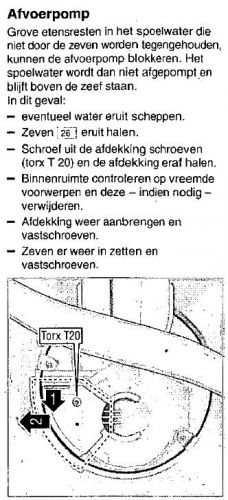

Wij hebben een (Ikea) Whirlpool vaatwasmachine DWF 406 die weer kuren vertoont. Het water geraakt niet meer afgevoerd, waardoor het apparaat na een hele tijd draaien continu gaat biepen.
De filter is schoongemaakt, de microfilterplaat en het opvangbakje eronder ook. Na het resetten begint hetzelfde verhaal.
Drie jaar geleden is een technicus langs geweest en heeft daar 100 euro voor gevraagd. Uitleg: er is nog een filter in het opvangbakje en die was nu schoongemaakt...
Hoe werkt dat met die filter in het opvangbakje? Is dat een zwart element aan de zijkant? Moet dat los kunnen? Wij hebben er met een tandenborstel over geborsteld. We hebben ook warm water met azijn geprobeerd, zonder zichtbaar resultaat.
Kan iemand ons helpen?

Een vaatwasser reinigen gaat het beste met de sodamethode.
Werkt de afvoerpomp wel goed, maakt deze een ratelend geluid bij het pompen ?
Zit er geen knik in de afvoerslang ?
De afvoerpomp maakte geen merkbaar geluid. Doordat de wasbeurt eindigde met gebiep en een vol opvangbakje dachten we (misschien verkeerd) dat het verstopt zat.
We hebben niets veranderd aan de opstelling. Er zou dus geen knik in de afvoerslang moeten zijn.
Na mijn eerste melding hebben we warm water met natriumbicarbonaat geprobeerd. Daarbij hebben we ook met een borsteltje over de filter gewreven. Hiermee daalde het waterniveau tot 2/3 van het opvangbakje.
Vandaag bleek na het resetten en opstarten dat het water wel degelijk wordt weggepompt, maar het apparaat stopt nu al onmiddellijk hierna met gebiep.
Het lijkt nu erger dan het was...
Daar bedoel ik het deel onder de filters mee, dat het water opvangt als de afwasmachine wordt geopend tijdens het draaien.
Bij een Bosch heb je nog een kapje zitten daar onder zit het schoepje van je pomp en het keerklepje.
volgens mij is Whirlpool het zelfde maar zeker weet ik het ook niet
Maak anders even een foto van die opvang bak zonder je filters er in
