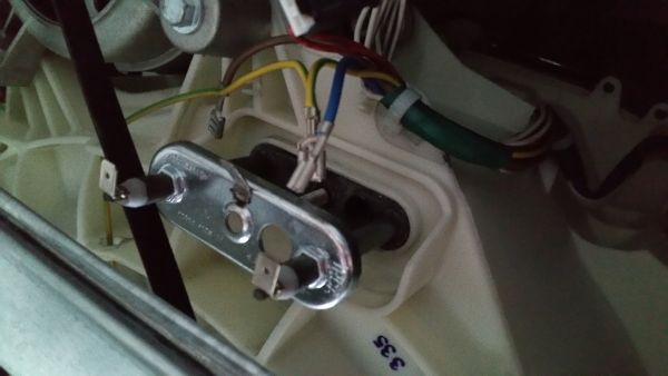

Hierop heb ik de achterkant verwijderd en de stekkers van het element afgehaald en doorgemeten op weerstand.
Via aarde meet ik 0 ohm op beide contacten en meet op op de contacten dan lees ik 28 ohm af.
Echter, toen wilde ik deze eruit halen. Ik zag een moertje, haalde deze los, trek eraan en toen kwam er een stuk uit maar het 'midden' gedeelte waar aarde op zat krijg ik er niet uit.
Dit is ervoor.. waarschijnlijk had ik het moertje moeten laten zitten en in z'n geheel er uit moeten wippen/trekken.

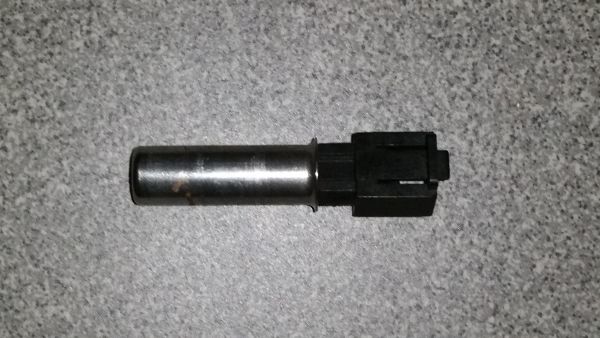

NTC zegt mij niets, waar kan ik het vinden en wat kan ik meten?
Het moertje moest dus wel los zoals ik gedaan heb? Ik heb eraan getrokken, links, rechts maar gevoelsmatig had hij er al uit moeten zijn.
Als u nu aan het element trekt is hij eruit. De ntc zit op het verwarmingselement en heeft een wit connectortje met twee rode draadjes. De ntc doormeten in ohm en waarde vermelden op het forum. De ntc meet hoe warm het water is.
Waarschijnlijk is dit het onderdeel
Deze doorgemeten is weerstand is 9,6 kOhm.
Heb flink hard getrokken aan het warmte element maar hij wil er niet echt eruit.
Dat is de ntc. Controleer of de waarde veranderd als u deze warm maakt. Neemt het element ook het rubbertje mee, zoniet die dan verwijderen het element kunt u er dan zo uit halen.
Zal hem morgen even onder de warme kraan houden en dan door meten.
Het rubber blijft zitten. Als ik duw gaat het wel naar achter. Het lijkt alsof achter het rubber in het midden. een hard onderdeel zit wat de doorgang blokkeert.

Onder de warme kraan verminderd de weerstand. Warm water ~5.5kOhm, koud water 12.5kOHm.
Heb nogmaals erg hard getrokken aan het element maar ben bang dat als ik *nog* harder ga rukken en trekken er iets stuk gaat.
Het rubber komt gewoon precies terug in z'n positie maar gaat niet verder en als ik het verwarmingselement duw gaat het rubber meteen naar binnen.

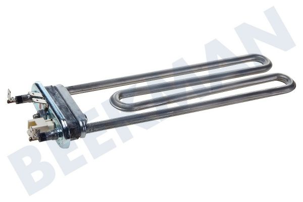

Heb even gezocht en dit lijkt het element te zijn:
Iets zegt me dat ik nooit dat moertje los had moeten draaien :-)
Maar ik zie ook niets wat het tegen houd.

Vervanging element, draai het moertje er weer op, alleen op het uiteinde van de bout.
Druk nu de bout naar achteren, de klemplaat er achter drukt u nu ook terug.
Wip het rubber nu uit de machine, voorzichtig want u steekt er zo doorheen met een schroevendraaier, dat kost dan een nieuw element want het rubber is niet te vervangen.
U kunt nu het element verwijderen
