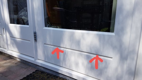

Er vliegen steeds wespen de houten deuren letterlijk in. Er zitten 2 boorgaatjes oid in iedere deur. Daar blijven ze even en gaan dan weer weg. Ik ben bang dat ze het hout weg eten. Kan ik die gaatjes dichtmaken of zijn die ergens goed voor? Wij hebben sinds 2 jaar een nieuwe achterpui.
Die gaatjes zorgen voor de ventilatie van je glassponning.

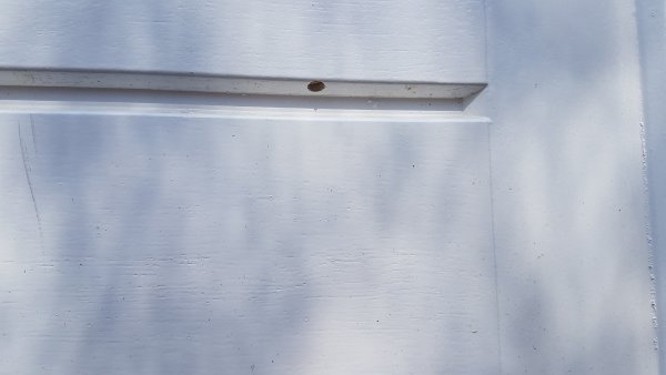

als het op dit moment is denk ik dat het om metselbijen gaat niet om wespen
(zijn heel nuttig niet dood maken)
stop er iets in dat ze niet helemaal afsluit maar wel de toegang voor de insecten onmogelijk maakt
dit soort bij is erg zachtaardig
ik heb er een paar 100 in een aantal insecten hotels
je hoeft niet bang te zijn voor een steek als je de gaatjes dicht maakt
Een klein rolletje maken van kunststof horrengaas en dat erin drukken, draai het niet te strak anders gaat het gaas snel dicht zitten..
