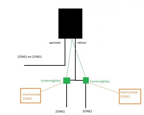

Ik ben een thuiswerker.
In huis heb ik een kantoortje van ongeveer 9m2 en 1 radiator.
De thermostaat hangt beneden in de woonkamer.
Nu wil ik ervoor zorgen dat ik een extra thermostaat in mijn kantoor kan plaatsen en dat als die aanslaat, alleen de radiator in het kantoor warm wordt.
Dan kan ik de temperatuur in de rest van het huis laten zakken en alleen warmte gebruiken in mijn kantoor.
Het moet uiteraard ook mogelijk zijn dat als mijn vrouw thuis is, dat zij het beneden ook warm kan maken, dus dat beide circuits warmte krijgen.
Kan dit met een tweewegklep, of heb ik dan nog meer nodig?
Wat je wilt, is dat je er twee onafhankelijke zones van maakt. Daarbij heb je twee kleppen nodig (als set te krijgen met een 24 Vac voeding) die je schakelt via de individuele thermostaten.
Via de eindcontacten op de kleppen stuur je de ketel aan.
Noodzaak is wel dat de aftakking voor je kantoor voor die van de 'huis' radiatoren zit.
En voor zover nog niet aanwezig, is het ook wel verstandig een by-passklep in de leiding voor de splitsing te maken, zo kan de ketel de nadraaitijd van de pomp respecteren bij gesloten kleppen.
Kleppen bij voorkeur in de retour plaatsen, het binnenwerk (cartridge) gaat bij lagere temperaturen langer mee.

Zoals ik dus al schreef: twee tweewegkleppen (wat eigenlijk een gek woord is voor open/dicht, daar waar een driewegklep het eigenlijk maar twee verschillende kanten op kan sturen. Maar zo worden die dingen nu eenmaal genoemd).
Dus het zou moeten zoals in dit schema?
En dan beide kleppen aansluiten op dezelfde polen van de thermostaat aansluiting van de ketel?
p.s. ZONE1 en ZONE1 moet uiteraard zijn ZONE1 en ZONE2
Inderdaad, je gebruikt de van de eindcontacten het 'maak' contact die je van beide kleppen op de huidige aansluiting van je kamerthermostaat zet.
Uiteraard wel op voorwaarde dat dit geen 'opentherm' opstelling, maar aan/uit, is.
Ik heb wel enige pogingen gezien van mensen die aan het 'tweaken' zijn geslagen, maar dat was niet echt een succes.
Geen idee of er momenteel een handelsverkrijgbare oplossing is.
Beroerde van opentherm is dat je niet parallel kunt schakelen, er kan slechts 1 thermostaat leidend zijn.

Theoretisch is dat te realiseren door de huidige opentherm thermostaat te verplaatsen naar het kantoor, de temperatuur daar wordt dan leidend.
Je kunt dan met slechts 1 tweewegklep en een tijdklokje het Cv-water naar het woongedeelte onderbreken op de door jou gewenste uren. Daarnaast kun je parallel aan de schakelklok, een gewone thermostaat hangen die een minimum temperatuur van de woning in stand houd.
Maar of dat nu allemaal zo verstandig is...
Vergis je niet in de aanwarmtijd die nodig is om het woonhuis weer echt behaaglijk te krijgen. Met vloerverwarming moet je er al helemaal niet aan beginnen.
En hoe groot is die radiator in je kantoor, die moet wel een beetje in lijn liggen met de regelcapaciteit van je ketel. Anders gaat die pendelen.
Al met al: Zolang je dat opentherm in stand wilt houden heeft dit een groot "pennywise, poundfolish" risico in zich.
Met programmeerbare thermostatische radiatorknoppen en een weersafhankelijke regeling ben je qua mogelijkheden en comfort in dit geval veel beter af.
