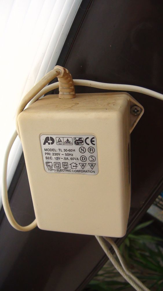

Je hebt een trafo nodig van minimaal 175watt bij 12v bij voorkeur een gewikkelde trafo, geen elektronische ivm de spandraden.
Die er dus hangt is niet goed, want ik zie daar nergens het max aantal watt staan.

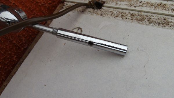

Dan heb ik nog een probleem, 1 van de kabels is losgekomen van het staafje waar het in stak. Ik zie dat er in dat staafje gaatjes zijn wss om er een schroefje in te draaien om de kabel vast te houden. Kan ik daar eender welk schroefje in steken? Want ik vermoed dat er door die kabel elektriciteit door komt om de spotjes die eraan hangen (zie foto) te doen branden.
Op het aanwezige trafo staat 60 VA. Dat is vrijwel gelijk aan 60 Watt. Er is wel een verschil (door zgn. faseverschuiving) maar dat is voor normaal gebruik niet belangrijk en is iets voor de vakmensen.
Je moet dus een trafo hebben van minstens 175 Watt (of 175 VA indien gewikkelde trafo).

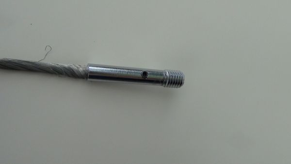

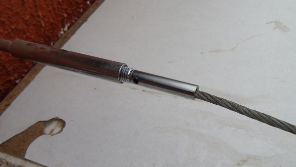

Wat betreft dat schroefje: maak even een detailfoto van die plek, dat praat wat makkelijker. Waarschijnlijk kan er wel een M3 of M4 boutje/moertje in, maar een foto geeft meer zekerheid. :wink:
1ste foto is de kabel die nog vastzit
2de en 3de zijn foto's van de stukken die ineen moeten en bij de 3de foto zou de kabel met een schroefje vastgemaakt moeten worden bij foto 1 is er wel ook geen schroefje.
Het lijkt op die kleine imbusboutjes zoals ze ook wel in knopjes en in deurgrepen gebruikt worden. Ik kan het echter niet goed genoeg zien en ken het systeem ook niet.
Misschien iemand anders?

VA staat op alle trafo's, gewikkelde trafo zie je aan het tekentje met de 2 cirkeltjes. En dan het gewicht, zo'n gewikkelde trafo is een echte knots zeker voor die 175VA, ik zou trouwens wat hoger gaan zitten.

Atmoz, ik kan die niet hoger zetten, kijk maar naar 1 van de eerste foto's. Maakt het uit dat het daar komt te hangen?
