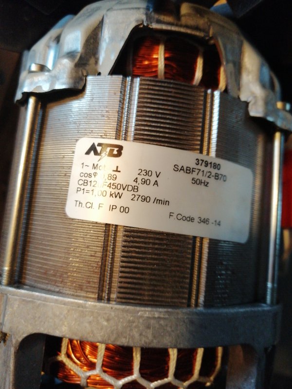

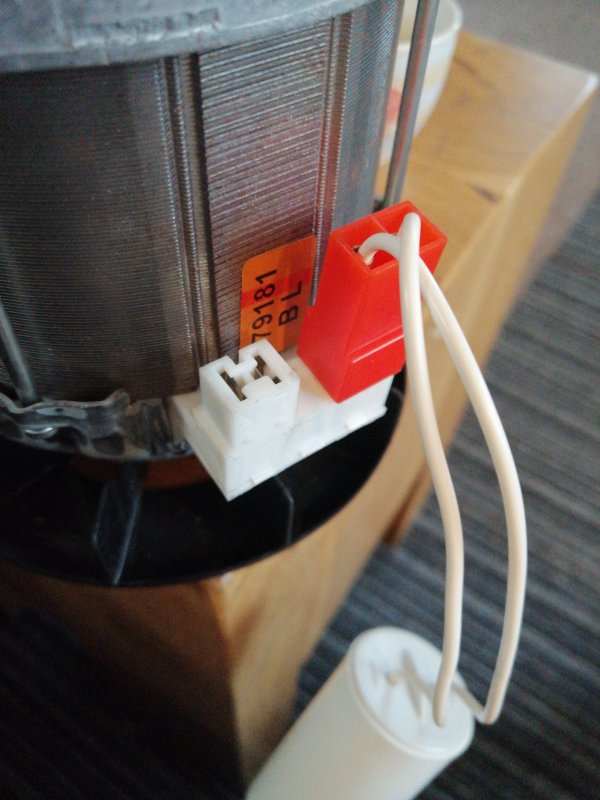

Ik heb voor het zelf maken van een schuurmachine een elektromotor gekocht. Kan iemand mij vertellen welk type stekker ik moet gebruiken om deze motor op 220 volt aan te sluiten?
Zie foto
Henk
De stekker lijkt er zo één:
Geen idee hoe deze officieel heet, de webshop waar ik het plaatje vandaan haal noemt het een "MC2" connector maar dat levert weinig op als ik het op Google intypt. "6,3mm multi connector" (waarbij 6,3mm de maat van de pen is) geeft meer resultaten. Mijn afbeelding in Google zetten werkt ook (zoeken op afbeelding). ;)
Je hebt eigenlijk wel een speciale krimptang nodig voor deze stekkers. Eventueel zou je de draad ook kunnen solderen en dan de lipjes dichtvouwen met een tang maar dat is dus niet echt hoe het hoort. ;)
Weet je wel zeker dat het de bedoeling is om 230V op die connector te zetten?
Ben niet bekend in die regio, maar weet dat ik hier in de buurt zulk soort spul kan halen bij een caraudioshop. Zo'n zaak waar ze radio's e.d. voor je inbouwen. Ze hebben deze connectors daar zelf in gebruik in de werkplaats.
