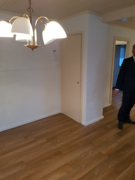

Wie kan mij vertellen van welke steensoort de stenen rechts onderin de foto zijn? Ze zijn zwart/blauw en niet heel erg sterk.
En zoals jullie zien lijkt de schoorsteen heel erg aangesmeerd met cement? Op wat voor manier kan ik dit het beste verwijderen?

Het stucwerk kan je mechanisch verwijderen. Er afbikken dus ;)

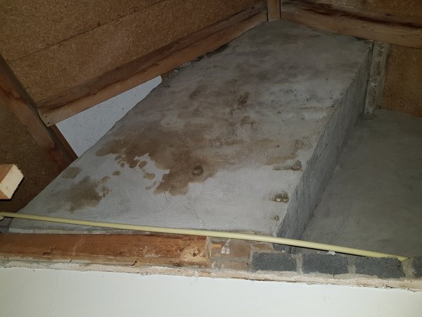

Het stucwerk moet eraf omdat dit schuin naar boven gestuct is, als ik dus vanaf de zijkant van mijn muur omhoog kijk loopt dit schuin omhoog. Dit wil ik graag recht houden aangezien ik vanaf de slaapkamer zo naar mijn dak blijf kijken. Dit wil ik isoleren en de gordingen zichtbaar houden. Ook zijn er vochtplekken zichtbaar, de schoorsteen word niet meer gebruikt.. wat kan ik daartegen doen indien dit opnieuw gestuct word?

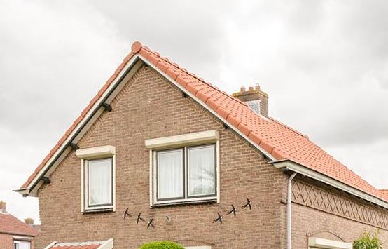

Grote kans dat de schoorsteen doorlekt. Aan de buitenkant waterdicht maken is mogelijk, maar niet altijd voldoende. Kan je een foto plaatsen van de buitenkant schoorsteen?
De schoorsteen verwijderen zal helaas niet gaan volgens mijn inzicht, aangezien dit om een dragende constructie lijkt te gaan.
Hier een foto, maar niet heel duidelijk.
Stuclaag die erop zit zal +/- 1 cm dik zijn, schoorsteen zal wel uitgemetseld zijn.
Op de eerste foto is de schoorsteen niet dakdragend, de schoorsteen draagt alleen zichzelf incl het gedeelte bovendaks.

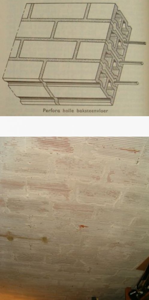

Waaruit bestaat de verdiepingsvloer ?
Mooi metselwerk onder de goot.

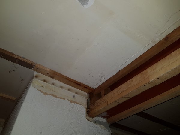

Dan zou ik hem weg kunnen halen, het is een beetje vreemd want waar de schoorsteen beneden uit dient te komen staat een inbouwkast van beton die men vroeger veel had. Ik heb dus helemaal niets van een uitmonding beneden.
Zou het kunnen dat de verdiepingsvloer wel op deze betonnen constructie van de kast rust?
Even uit een ander topic, maar hier bestaat de verdiepingsvloer uit:

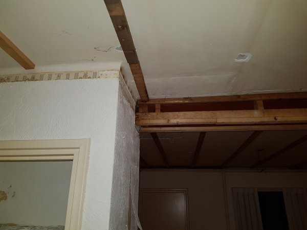

Hier een foto van de kast:
En inderdaad een mooi metselwerkje buiten onder de goot, als het wat warmer word dienen alle voegen ook nog een keer vervangen te worden
De perfora vloer draagt zeer waarschijnlijk wel op de schoorsteen. Kan je nog een foto plaatsen vanaf de andere kant van de schoorsteen op de verdieping?
Hout constructies mogen nooit dragen in een rookkanaal ivm de kans op brand, mja er werd wel eens gezondigd..
Op de eerste foto zie je dat de gording in de muur naast de schoorsteen uitkomt, en er een raveling is gemaakt voor het dakbeschot. Er rust dus geen dak op de schoorsteen.

Een foto van de andere kant van de schoorsteen kan ik niet plaatsen, de schoorsteen staat tegen een dragende muur. Ik geloof dat die dragende muur dus een wand van de schoorsteen voorziet.
