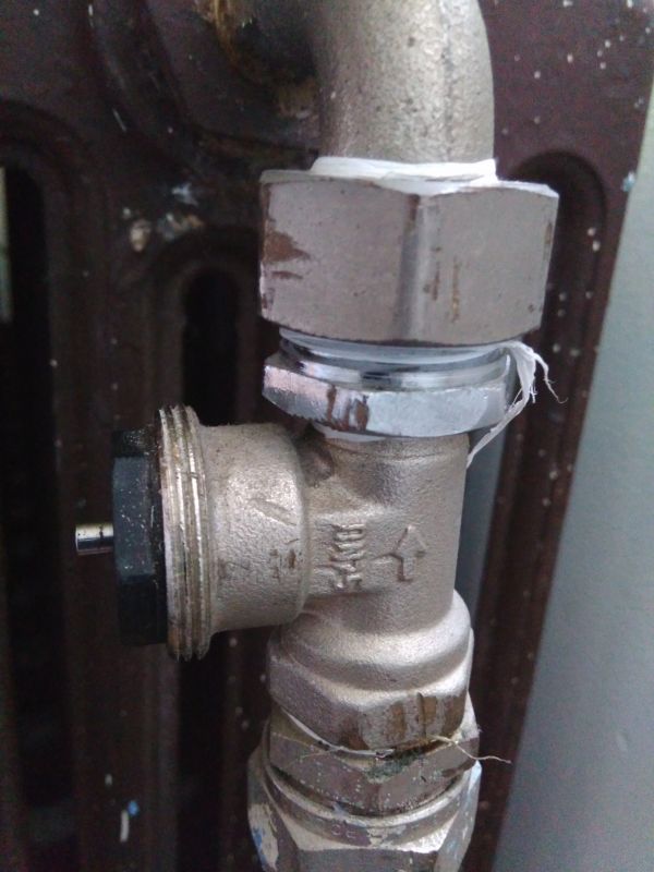

Een hele tijd geleden heb ik al mijn radiators van een nieuwe, thermostatisch, verwarmingsknop voorzien.
Enkel één radiator had geen standaard knop. Maar toen ik dat merkte, had ik de oude al weggegooid.
Heeft iemand een idee welk soort radiatorknop hier op past?
Alvast bedankt voor jullie hulp!
Screech
Elke knop met de juiste diameter.
Diameter is meestal M28x1,5 of M30x1,5.
M- is de diameter van het schroefdraad.
1,5 is de schroefdraad zelf
Laboureur
Heb vandaag twee verschillende knoppen geprobeerd.
Het is inderdaad M30 (bedankt voor je reactie, Screech).
Maar die vijfhoek is de moeilijkheid (dat was ik vergeten, daarom is het vorige keer ook niet gelukt).
Een gewone knop (met ronde binnenkant) past er niet rond.
Maar een knop met 'hoeken' ook niet, die hoeken zijn te klein om rond mijn chauffageknop te passen.
Bij mijn plaatselijke brico hebben ze geen andere formaten...
Het merk van mijn chauffageknop kan ik niet goed lezen.
Misschien dat iemand de merknaam kent, dan kan ik daarnaar gaan zoeken.
Nogmaals bedankt!
