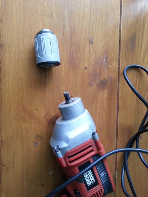

Hoi medeklussers,
mijn 2 jaar oude boor, een black & decker kr705, boorde de laatste tijd mijn muren alleen maar kapot. Het boortje draaide grote cirkels ipv mooi gecentreerd.
Bij de praxis vertelde men mij dat als de boor wel eens gevallen was dat de boorkop vervangen zou moeten worden. Aangezien dit inderdaad wel eens gebeurd is denk ik inderdaad dat de boorkop vervangen moet worden.
Ik heb de boorkop door er met een inbussleutel een tik op te geven los gedraaid. Ik kwam erachter dat de schroef in de boorkop niet aanwezig was (misschien is dit wel de veroorzaker van het euvel).
mijn vraag is deze: welke snelspanboorkop moet ik kopen. Kan dit elk merk zijn? Als ik google raadpleeg met de zoekterm "Black & decker skr705 snelspanboorkop" vindt ik niks.
ps: de diameter van de schroefdraad op de body van de boor is 10 mm.

Maar u kan bij de bouwmarkt een boorkop kopen van 10/13 MM, en een 1/2" X 20 UNF aansluiting/draad
Grt.
Als de dikte van de schroefdraad 10 mm is moet u een 3/8" boorkop hebben.
Het is een kleine kans dat de boorkop kapot is, in 99% van de gevallen is de booras krom.
Ga met de machine even naar een ijzerwarenwinkel, u kunt daar een nieuwe boorkop op de as zetten en kijken of het aan de boorkop of aan de as ligt.
Die boorkoppen zijn standaard.
Booras is bestelnummer 90564352

Ik gisteren meteen een nieuwe boorkop met schroef besteld via de link van Poster. Mocht de boor dan nog steeds niet goed werken zou ik eventueel nog een as kunnen nabestellen (kost rond de 7 euro en 6 euro verzendkosten :? )
Volgende keer voorzichtiger met mijn spullen omgaan!
