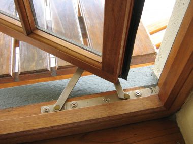

ik ben een kast aan het maken, alles is waterpas, en nu ben ik bijna met de kastdeuren bezig. Ik wil deze deuren graag gelijk laten lopen met de ander panelen zodat ik een strakke voorkant van de kast krijg. Ik wil ook niet dat de "pin" van de scharnieren aan de buitenkant van de deur komt. Welke scharnieren kan ik hiervoor het beste gebruiken? Tot nu toe ben ik alleen op de zgn. keukenkast scharnieren gekomen, ook omdat je deze aan de buitenkant niet kan zien, is dit de juiste/enige optie?

    Keukenkast scharnieren zijn inderdaad de meest gebruikte.
    Deze vind ik wel mooi, alleen kwam ik ze nog niet in Nederland tegen (wel in Zuid Afrika). Maar misschien vind je ze met goed zoeken. Voordeel je wanden blijven vrij, en het ziet er netter uit als de deur open is, nadeel de deuren draaien iets de hoek uit.
