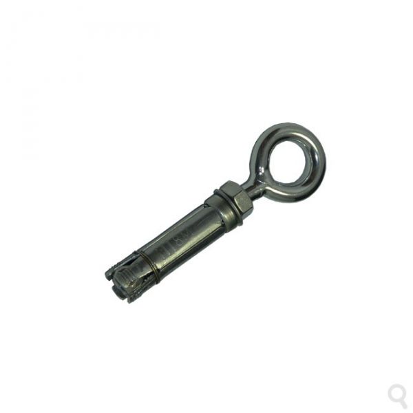

Ik wil een kroonluchter van 40 kg ophangen aan het plafond in een nieuwbouwhuis vanuit één ophangpunt/haak. Wat voor materiaal (maten) moet ik gebruiken? Het gaat om een plafond van gewapend beton (vermoed ik). Heel stevig beton.
Een keilbout M8 zou misschien net kunnen, een M10 schroefoog met chemische plug is beter.
Een gewicht van ruim anderhalve zak cement hang je niet op aan een schroefoogje van 5,5 mm dik, het schroefoog buigt uit en/of de plug trekt uit de beton.
Ik heb zelf een luchter van 35 kg verguld gietijzer, had ik al eens gepost voor dito vraag, hangt aan een centraaldoos met speciaal gemaakt oogplaat, voor de test heb ik er zelf aan gehangen, en overleeft.
De kroonluchter weegt officieel 37 kg, maar ik heb 40 kg genomen als zekerheid. Verder komt hij niet aan de centraaldoos te hangen maar komt boven de eettafel te hangen.
