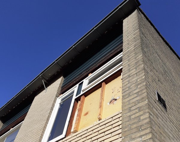

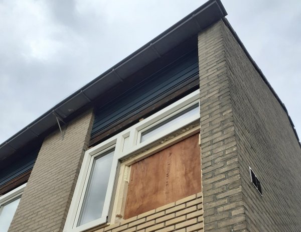

Beste Mensen,
Ik wil deze zomer aan de slag gaan om onze bestaande gevelbekleding op te knappen en direct de "buitenmuur" te gaan isoleren.
In de bijlage 2 foto van soortgelijke situatie.
Ik wil mijn gevelbekleding verwijderen, de "isolatie" die er nu zit ( 1cm piepschuim ) verwijderen en hiervoor in de plaats hoogwaardigere isolatie plaatsen. 4-5cm kingspan of recticel platen.
Op 1 foto zie je nog de piepschuim en de andere de houten plaat aan de buitenkant vd slaapkamers.
Mijn vraag. Wat is de juiste opbouw m.b.t. folies etc..
Van binnen naar buiten genomen denk ik :
Slaapkamer ( verwarmd )| houten plaat, isolatie, dampdoorlatende folie, regelwerk voor spouw en als laatste de gevelbekleding.
Zie ik dit zo goed ?
Alvast dank voor de reactie.
Gr,
Stefan
