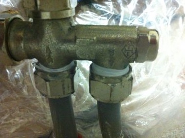

Ik wil deze flexibele leiding verlengen (met metalen leiding langs de muur)en ben op zoek naar de juiste maat koppeling. 3/4bu past net niet (iets te groot)
Onderste stuk gaat er dus af.
Iemand enig idee?

P.S. foto zit ondersteboven
Nu niet meer, foto even aangepast. Peter :wink:
Dezelfde maat die boven ook zit. M24 X15 dat is de maat die u zoekt.
Het is van Heimeier. (scheelt zoeken)

Of erachter komen wat voor slang het is, ook de maat.
er is vast een koppeling te koop, die overgaat op dunwandig knel.
groeten b
+1
zeker op deze manier, is het probleem tijdelijk proberen te verhelpen, maar komt dubbel zo erg terug.
