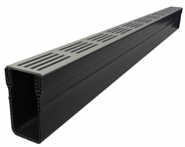

Goedendag.
In de tuin gaan we drainage leggen van ACO, slimline.
Deze gootstukken komen in gestabiliseerd zand te liggen.
Welke lijm kan ik hier nu het beste voor gebruiken?
Watervaste lijm neem ik aan? Of kit?
In de handleiding kan ik dit niet vinden. Daar staat dat ik het kan verlijmen.
Als iemand me een tip kan geven. Gaarne.
Dank u.
Als het niet aan gegeven word zou ik het niet gaan verlijmen ik zag een fimpje van Aco dit werd ook niet gedaan.

De link is een andere versie. wij hebben de slimline.
De verbindingsstukken kan men erop klikken. Misschien is niet verlijmen net zo makkelijk. Er staat alleen dat het verlijmd kan worden.
Ik denk dat ik het materiaal even afwacht hier thuis, en het dan eens bekijk.
Het moet aangesloten worden op de hemelwaterafvoer bij de schuur. Hier heb ik al gevonden dat dit het beste met rubbermachetten pvc kan gebeuren, voor het vriezen/verzakken.
Bedankt voor het meedenken!
Groet,
Toni
Hwa heb je niet in manchet verbindingen heeft ook de maten 60-70-80-100 deze worden in de grond soms ook niet verlijmd.
Anders even een mail of een belletje naar de fabrikant voor info ivm lijmen.
Wat ze ook vaak zeggen dat je een bak in de grond 80cm diep en daar in grind en daar de drain in uit laten lopen zodat het water de grond in trekt.
Nadeel als je op HWA aan sluit dat als riolering verstopt is het via de drain naar boven komt omdat dit het laagste punt is.
Als ik op de ACO site kijk daar staat nergens de slimline is het wel Aco?
