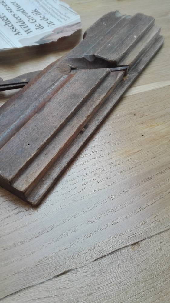

Ik wil een kwart van een latje van 1 bij 1 cm eruit hebben. liefst met een oude handschaaf. ik heb een doos met schaven gekregen laatst, maar welke heb ik nodig? :?
ik kan natuurlijk gewoon gaan proberen, maar moet de schaven eerst nog slijpen :roll: dus dacht als iemand het weet hoef ik er maar 1 te slijpen misschien. :!:

Eerste foto, schaaf linksboven: heb je daar een betere foto van?
Nr 2 is een veerploeg, daarmee schaaf je de groef en de de derde is voor de veer van g.g. delen ( geschaafd en geploegd )
Wat je nodig hebt is een sponningschaaf.

Deze goed genoeg om te bekijken?
Rola
Daarmee kan het, maar dan moet de beitel wel even breed zijn als de sponning die je wilt schaven. Is de sponning breder dan gaat het niet, is deze smaller dan zul je een vullatje oid moeten gebruiken.
Hetty2
Hmm, de schaafbeitel is te breed. ik ga nog wel op zoek naar een smallere
bedankt!
