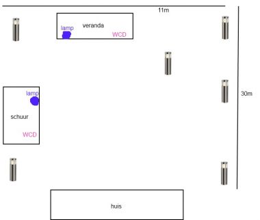

Post anders effe een plattegrond van de situatie dat klets wat makelijker.
Klein schetsje.
Het schuurtje zal een fietsenhok worden, geen klussen. Lamp aan het plafond, schakelbaar in het schuurtje zelf. Een WCD in het schuurtje voor een incidentele grasmaaier oid.
Veranda idem: lichtpunt vanuit varanda zelf te schakelen; wcd om eens een keer wat aan te sluiten.
Tuinverlichting: idealiter vanuit het huis aan/uit te zetten. Mogelijk dan ook met een schemerschakelaar in de tuin. Als hij dus vanuit het huis 'aan' staat, reageert de tuinverlichting op de schemerschakelaar. Als hij 'uit' staat vanuit het huis, is 'ie uit.
Waar het nu even om gaat, is welke kabel de electra man alvast vanuit het huis naar buiten moet leggen. Zodat alles tzt hierop is aan te sluiten. Ik kan natuurlijk ook vragen een lasdoos op de achtergeven te plaatsen, maar dan moet ik ook weten hoeveel draden erin moeten.
Hoop dat het een beetje duidelijk is zo.
Groeten. Ralph
Naar de veranda en de schuur volstaat een kabel met 3x 2,5mm eventueel doormidden vanaf veranda naar schuur als dat makkelijk uitkomt.
Naar de lampen volstaat 3x1,5mm maar
Persoonlijk zou ik je aanraden de lampen op zwakstroom te doen, dat maakt het zo veel makkelijker met verwerken.
Anders zou je de schakeldraad ook nog in de kabel kunnen meenemen, dan worden het dus 4 aderige kabels.
Als je de lampen vanuit huis wilt schakelen zou je dus uit huis 4 draden krijgen:
- blauw (nul)
- bruin (constante fase)
- groen/geel (aarde)
- zwart (schakeldraad)
bruin gaat naar schuur en veranda
Blauw en groen/geel gaat overal heen
Zwart gaat naar de lampen en komt van de schakelaar in huis
Je zou nog een dubbelpolige schakelaar kunnen zetten voor het geheel om idd alles spanningsloos te kunnen maken bij problemen.
12 volt voor je licht blijft een aanrader!

Persoonlijk zou ik een 3x2.5mm2 leggen naar het schuurtje en die eventueel oplassen en doorleggen naar de veranda. (anders ook een aparte kabel naar de veranda.)
Voor de tuinverlichting zou ik een aparte kabel leggen 5x2.5mm2.
Kun als je dat in de toekomst mss wil de extra draag bruiken om een waterpartij of vijver op aan te sluiten.

1,5mm² mag alleen 16A afgezekerd worden als dit GEEN groep is voor algemeen gebruik en maximaal 1 aansluitpunt.
E.e.a heeft te maken met de bestemming van het gebouw(woonhuis) en de gebruiker van de installatie(leek).
Dat zou, als ik het goed begrijp, in het geval van TS betekenen dat één enkele (tuin)lamp aangesloten mag worden met een 3x 1,5 mm2-kabel. Naar een lasdoos, vanwaar verder met 2,5 mm2.
Je zou dus moeten kijken naar het plan qua kabellengte en kabelprijs en dan zou het goedkoper kunnen zijn bepaalde delen in 3x 1,5 mm2 uit te voeren.
Dat zou je kunnen doen. Maar dat prijsverschil valt mee.
Maar om een hoop gedoe achteraf te voorkomen kun je het beste 2,5mm2 leggen dan heb je altijd en overal voldoende capaciteit. Plus je hoeft niet na te denken over wat er opgekoppeld gaat worden nu en in de toekomst.
