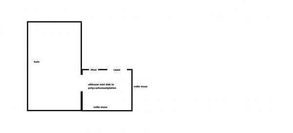

Even de situatie uitleggen . tegen het huis is er indertijd een uitbouw gezet geweest , die bestaat uit een achtermuur , een zijmuur en in de voorkant zit er een raam en een deur . de dakbedekking bestaat uit polycarbonaatplaten , een soort veranda van vroeger dus . veel warmte gaat dus verloren via het dak . nu zou ik dit willen vervangen daar het ook een leefruimte is . ik zou het dak in polycarbonaatplaten willen afdoen , een roostering plaatsen , deze isoleren en afwerken met een plafond . dus langs de binnenkant geen probleem . maar hoe werk ik de roostering bovenaan af ? zou het volstaan om er minuserietplaten op te nagelen pannelatten en pannen op te leggen ? het dak nu loop af 10 cm per meter . alle tips welkom

en welke maten van hout voor de roostering zou ik best nemen ? moeten 3.90 m overbruggen
Bij 60 cm h.o.h.
38 x 286 mm (geschaafd)
70 x 220 mm (geschaafd)
U kunt ook andere maten berekenen via Houtinfo.

Hier zou ik zo een platen nodig hebben van 7m lengte
als ik die inderdaad zou kunnen verkrijgen volledig afgewerkt zou dit natuurlijk mooi meegenomen zijn . is dat dan de plaat , isolatie en onderplaat ? dus kan ik het geheel ineens op de roostering monteren ?
