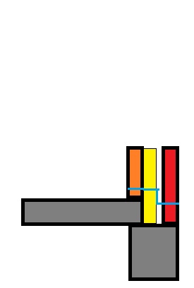

Ik ga DPC folie aanbrengen tussen de binnenmuur en buitenmuur
van een nog te bouwen garage.
De situatie is als volgt:
binnenmuur 10cm breed
spouw 12cm breed
buitenmuur 10cm breed
Nu vraag ik me af hoe breed de DPC folie moet worden cq welke breedte
ik moet bestellen: 200mm, 250mm of 300mm ?
Met andere woorden: hoe ver moet de DPC folie op de binnenmuur
en de buitenmuur overlappen? (dan ga ik er vanuit dat de dpc folie
op de binnenmuur 1 steenrij hoger wordt vastgemetseld)

Ik zou de 250mm pakken en die 3-4cm in de binnenmuur meemetselen. dan zit ie niet over de volle breedte in je buitenmuur maar dat lijkt me geen probleem..
De spouwankers houden je buitenblad dan vast.

40 cm breed en dan op beide muren vol opleggen. Heb je meteen een sperlaag voor optrekkend vocht.
