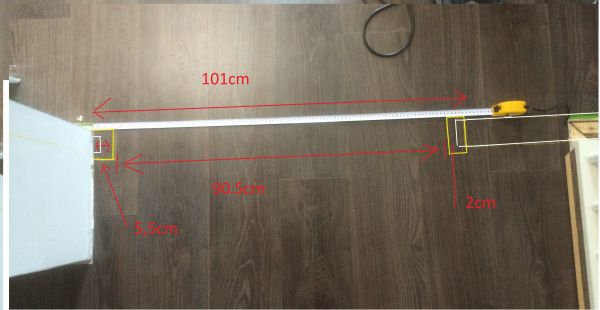

    Nu wilde ik toch graag verder met de wanden, ik ben echt niet wijzer geworden van de tekeningen van de kozijnen. Ik durf niet precies te zeggen welke ik nu moet gaan gebruiken.
    Hieronder heb ik een plaatje staan wat ik dacht dat ik kon gebruiken om uit te zaggen bijvoorbeeld. Komt het een beetje overeen.

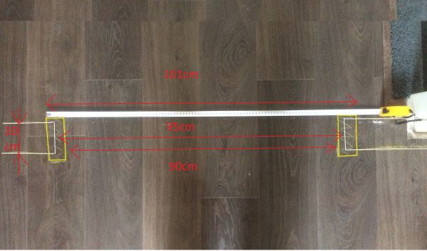

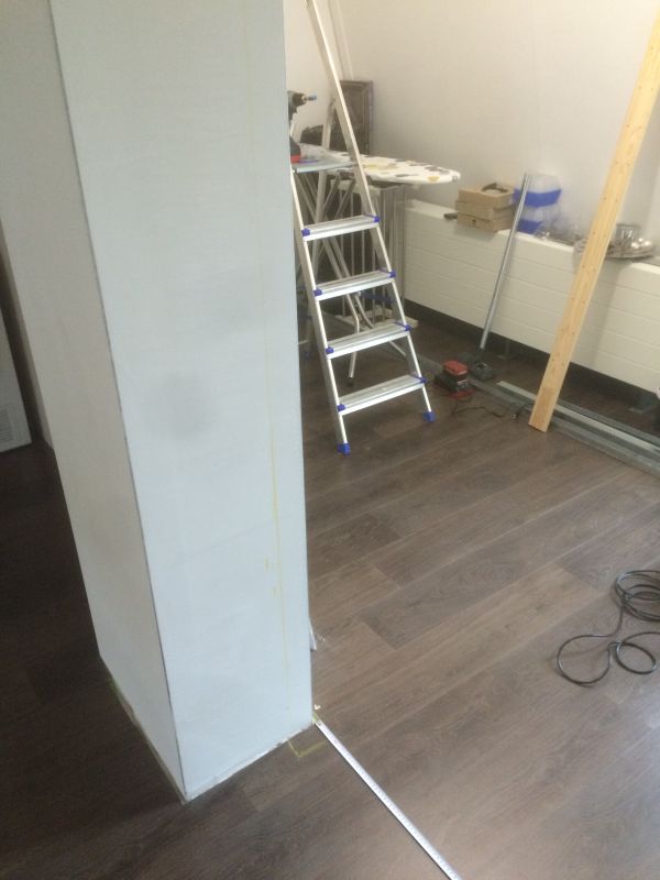

    Hier de andere situatie, hier wilde ik het kozijn aan 1 kant tegen de staande koof aan maken. Kan ik hier een houten lat van 2,5 cm bijvoorbeeld aan vast maken en dan het kozijn hier aan monteren ? En dan aan de rechter kant het wandje door laten lopen zoals op de tekeneing ?

    Ok , ik denk dat ik begrijp uit de tekening van de PDF dat ik de staanders tussen het kozijn op 97cm moet houden.
    Dus dan kan ik het laminaat op 91cm breedte moet uitzagen ? Of kan ik deze beter op 95 doen bijvoorbeeld zodat het kozijn erop valt ? Ik weet niet of er nog een profiel onder de buitenste profiel van het kozijn zit ?
