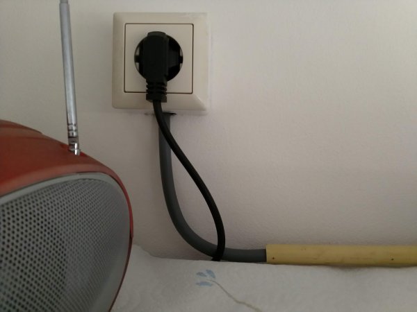

Bij deze een foto van de situatie.
Dit is boven het keukenkastje en het stopcontact hiervan is in zicht, vandaar de vraag voor een nette maar goede schakelaar als oplossing. Een controle lampje is geen probleem en misschien wel wenselijk?
De grijze ymvk kabel loopt naar buiten en zal dus verder verdeeld gaan worden.
De kabel doortrekken is voor nu geen optie. Zodra de keuken aan de beurt is binnen enkele jaren, moet toch het plafond eruit en willen we ook de stoppenkast vervangen.
Alvast bedankt weer!
The headhunter
Huidige doos eraf, en vervangen voor een 2 voudige opbouwrand cwg(creme wit glanzend) van huidige merk.
Oude wcd kan daar weer terug in, ernaast kan dan een 2 polige inbouwschakelaar van Zelfde merk met een schakelwip cwg met of zonder controle lampje.

Anders gewoon zo'n werkschakelaar er tussen. Boven keukenkastje = je ziet er verder toch niks van.
Benny456 schreef: Dit is boven het keukenkastje en het stopcontact hiervan is in zicht
CV__
Die werkschakelaar is dan wel buiten zicht weg te werken door hem iets dichter op het kastje te monteren lijkt mij zo. Of is dit zo'n halfhoge kast?

Het betreft een hoge kast, echter is het stopcontact zichtbaar vanaf de bank. Als het niet anders kan, dan maar gewoon een werkschakelaar.
Mag zo'n werkschakelaar trouwens liggend op de keukenkast gemonteerd worden of is het dan brandgevaarlijk?
