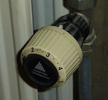

Welk model is dit?
Ik heb deze knop en deze sluit niet meer, de radiator blijft warm. Ik heb hem al vervangen door een andere knop uit een andere kamer,en dan blijft de radiator wel koud.
Is deze knop los te bestellen ergens of te vervangen door een ander soort zonder dat ik de kraan in zijn geheel moet vervangen?
Als iemand het type kan zeggen dan kan ik zelf googlen.
Dank!
Bedankt allen voor de reacties.
Het is deze geworden, die prima past:
Danfoss regelelement met ingebouwde voeler RA 2980
