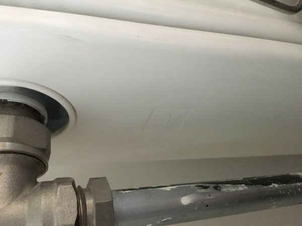

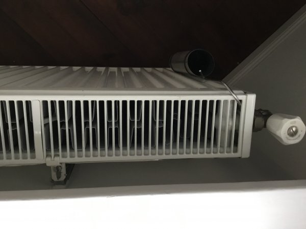

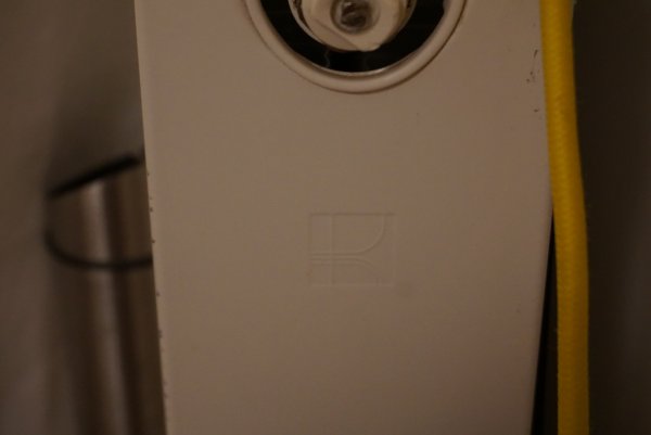

Welk merk radiator is dit?
Heel graag zou ik willen weten welk merk radiator dit is... Zie de foto's.
Ik heb al heel veel gezocht, ook via deze website, maar ik kan het niet achterhalen!
We zoeken namelijk een 3e radiator voor in onze uitbouw.
En, hoe achterhaal ik wat voor vermogen deze radiator heeft?
De hoogte is 50 cm. De breedte 120 cm. En de diepte 10cm.
500x1200 T22 zit allemaal rond de 1800W +/- 5%
Vermogen hang wel erg af van aanvoertemperatuur. Die 1800W is op basis van 70 graden aanvoer.
Heb je een duidelijkere foto van dat logo dat op de laatste foto zichtbaar is?
